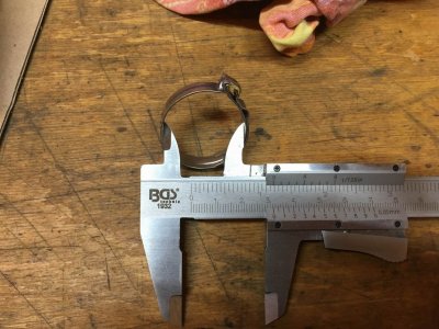

Hier nochmal ein Bild der originalen Schelle Nr.6 im geschlossenen/gespannten Zustand. Innendurchmesser ca. 31mm.

Schlauch Außendurchmesser (Nr. 26) ungequetscht: 27mm
Schelle zusammen geclickt, innen: ca. 25,5mm, offen ca. 30-30,5mm
