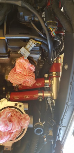

Fals du den Verteiler mal austauschen musst nimm dünnere Schellen vorne siehe wie bei mir.
Danke für den Hinweis. Sind dass die Samco Schellen, die es ebenfalls als Kit dazu gibt? Tauschen muss ich den Verteiler bei mir auf jeden Fall, allerdings wollte ich nicht komplett auf die Samco Schläuche wechseln. Da ich die V4 nur auf der Straße fahre und alle Schläuche dicht und trocken sind, fehlt mir der Mehrwert für gut 200+€ rein für die Schläuche.
Schellen bekommst du im Bauhaus oder OBI sind aus Chromstahl V2 in der Sanitärabteilung.
Samco würde ich machen wenn eh schon alles weg baust.
Ja, die würde ich auch auf jedenfall reinmachen wenn schon alles unten ist. Die 2 langen Schläuche die zu den Zylinderköpfen gehen und den kurzen der zum Thermostatgehäuse geht.
In Samco schwarz. Da kriegt er aber Meterware. An alle anderen kommt man ja später auch ran, wenn es einem später einfällt.

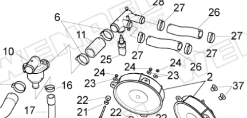

Sinnvoll wären dann halt die Nr. 26 und 25. Dafür habe ich bisher keinen passenden Kit gefunden. Wo gibt es denn die Samco´s im passenden Durchmesser als Meterware? Gekrümmt ist an den Schlauchstücken ja nichts. Wobei meiner Meinung nach auch die originalen ausreichend sind?
Die Originalen reichen auch aber einfach die Schellen würde ich ersetzen in solche wie auf meinem Bild.
Jedoch kann ich mir nicht vorstellen das du nich 230Euro übrig hast um grad alles perfekt zu machen mit Samco und Ruhe hast für immer und Racing Optik rot oder blau.
Das Kit mit den 2 Zusatzschläuchen kannst bei Ebay kaufen.

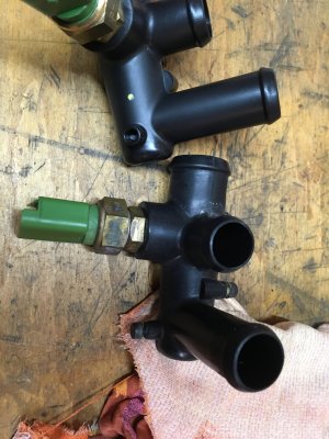

So, habe mich ja dazu entschieden den originalen Verteiler auszutauschen und hab heute das neue Originalteil erhalten. Beim verbauten originalen waren in 2 Öffnungen Gummistopfen drin, wobei die Bohrungen/Löcher eh keinen Durchgang haben, also Sacklöcher sind. Hat jemand ne Ahnung, wozu das gut ist?
Beim neuen originalen Teil sind die Stopfen nicht enthalten, allerdings liegt der Verteiler ja auch nirgends auf oder so.
Wenn jemand ne Meinung dazu hat... gerne.

Die Gummi dienen, dass der Verteiler sich abstützt am Motor bzw das der Verteiler keinen Schaden nimmt durch Vibrationen vom Motor etc.
Aber der Verteiler liegt so ja eigentlich nicht direkt am Motor an, aber dann versuche ich die mal mit im neuen Verteiler zu übernehmen. Die Alu-Variante zB hat die ja auch nicht.
