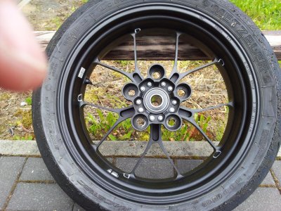

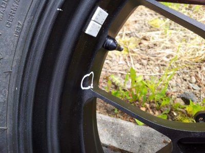

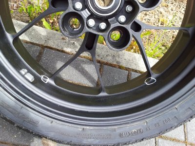

Zum Thema garantie/gewährleistung/service und all dem möchte ich nichts sagen aber zu deinem Schaden gerne.
Der ist ungewöhnlich, besonders Schmiedefelgen reissen/brechen deutlich weniger schnell sondern verformen sich.
Ununterbrochener Faserverlauf und Verfestigung bei guter Duktilität.
Auch sind moderne Räder trotz ihrer Leichtigkeit (oder gerade deshalb) sehr gut per FEM-Methode durchgerechnet und simuliert,
sodass die auch dann noch ein vielfaches der max. Belastungen aushalten sollten.
Meiner Meinung nach muss da ein Materialfehler/Fertigungsfehler oder Vorschaden vorhanden gewesen sein.
gerne würde ich Bilder von deiner Felge sehen und würde an deiner Stelle einen gutachter einschalten der den Bruch untersucht, am Bruchbild lässt sich sehr viel erkennen über die Art der Ursache.
Auch röntgen/ultraschall deiner Felge und einer Referenzfelge sowie Festigkeitsprüfung wäre denkbar.
Eine Härteprüfung wäre schnell gemacht. geht auch bei einer intakten an unauffälliger Stelle (nach Vickers kaum sichtbar)
Hier ne Factory Felge kaltverformt, gußräder brechen da i.d.R. in viele Teile

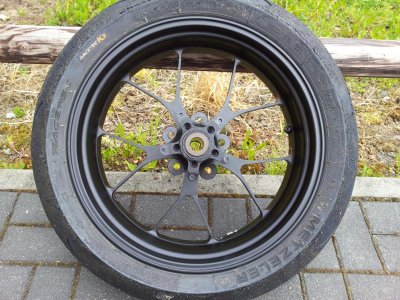

Hi,
hier ein paar Bilder der Felge, an 5 Stellen weiß markiert hat sie Haarrisse, Aprilia hat sie nicht mal gewissenhaft untersucht, die Schadensursache ist denen vermutlich egal.
Die waren wohl froh einen Grund für die Ablehnung gefunden zu haben und dachten wohl "Rennstrecke, Garantie erloschen" damit war die Sache erledigt. Als ich in Calafat war, ist dort jemand auf mich zugekommen, der selbst Rennfahrer war und nun einige Fahrer betreut, der sagte das er solche Schäden schon öfter selbst erlebt hat und das angeblich nicht so selten ist wie man vermuten möchte.
Udo

Aufffällig ist die Regelmäßigkeit der Schäden.
Symmetrisch über das gesamte Rad verteilt, jeweils an der Speiche
die beim Beschleunigen auf Zug gesetzt wird und nur rechtsseitig.
Wenn du den Weg gehen willst würde Ich das Rad einem gutachter geben und prüfen lassen.
Offenbar hielt das Rad der Belastung trotz unveränderter Leistung und Vorschäden (davon geh ich aus)
nicht stand. Auch ein Einfluss durch höhere Temp. an Reifen und damit Felge (Warmfestikeit) halte ich
hier für vernachlässigbar klein.
Da die Felgen ja sonst keine Schäden dieser Art haben bleibt ja nur ein Mangel am Material (insofern kein Vorschaden da war).
Das lässt sich prüfen, nachweisen und dann in Folge durch Aprilia ersetzten.
Na das blöde ist das sein Mopped Sturzschäden aufweist, da wird es schwer nachzuweisen das es nicht damit zusammen hängt.
Das die Felge hier keine weiteren sichtbaren Schäden hat, heißt hier leider nichts. Es reicht wenn das Rad einen Schlag aufs Gummi bekommt, dann sieht die Felge immer noch unbeschädigt aus, selbst am Reifen war nix zu sehen. Ich spreche da (leider) aus Erfahrung...
