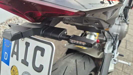

Hi zusammen, für Suchende würde ich gerne noch den Kennzeichenhalter von Alpha Technik in Kombination mit Highsider SONIC-X2 Blinkern vorstellen.
Meine Anforderungen waren:
  • natürlich so kurz/minimal wie möglich
  • auf die gesetzlichen Anforderungen einstellbar
  • Rückstrahler über dem Kennzeichen
  • Kennzeichen kann plan befestigt werden, da ich auf Schrauben verzichten möchte (bei mir geklebt mit Bitumen - hält bombenfest)
Die Blinker und die Kennzeichenbeleuchtung haben mit separaten Adaptern von Puig dann Plug-and-Play gepasst.
Die Kabel sind nicht so schön versteckt wie beim Evotech, aber ich habe sie am oberen Rand mit Kabelbindern relativ unsichtbar befestigen können.
Die Schrauben habe ich nach der Befestigung mit schwarzem Lack überstrichen, das war mir vorher sonst zu auffällig.

Servus, bin auch am Thema Blinker, Bist du mit denen zufrieden?
Ja passt soweit, seit 2 Jahren ohne Probleme.
Die Adapter sind diese:
Puig Blinker Adapterkabel 180 mm für Aprilia - Typ 5 - 20627N
Blinker: HIGHSIDER LED-Blinker SONIC-X2
Für die Kennzeichenbeleuchtung noch die:
Puig Adapterkabel für Zubehör Kennzeichenbeleuchtung Typ 2 - Aprilia Ducati Suzuki Yamaha - 20547N
Unter der Soziusabdeckung ist es durch die Adapterkabel und der Tatsache, dass da auch paar cm des Originalkabels sind, ein wenig eng, aber hat alles rein gepasst.

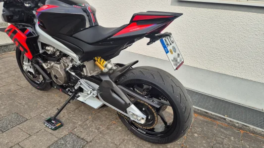

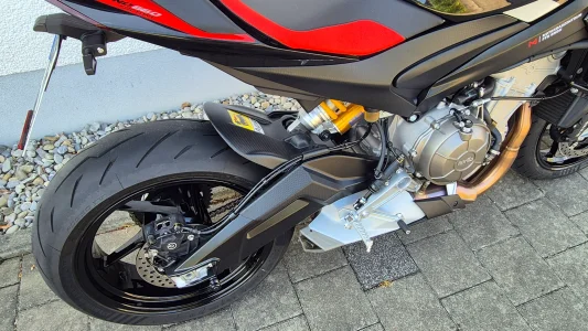

ich gab jetzt schon dreimal den 35 Eur Ali Kennzeichenhalter ohne Probleme verbaut. Schön kurz und hoch und man sieht überhaupt keine Kabel mehr. Hält Bomben fest um eine grosse Hecktasche dran zu verzurren.

ich gab jetzt schon dreimal den 35 Eur Ali Kennzeichenhalter ohne Probleme verbaut. Schön kurz und hoch und man sieht überhaupt jene Kabel mehr. Hält Bomben fest um die eine grosse Hecktasche dran zu verzurren.
des ali kzh hab ich auch dran ;)
seh, du hast Aftermarket-Blinker. Wie hast du das mit dem Festmachen gelöst?
ich gab jetzt schon dreimal den 35 Eur Ali Kennzeichenhalter ohne Probleme verbaut. Schön kurz und hoch und man sieht überhaupt keine Kabel mehr. Hält Bomben fest um die eine grosse Hecktasche dran zu verzurren.
Ich werde wohl doch auch den Ali Kennzeichenhalter nehmen. Habe aber noch offene Fragen.
1. Passen Aftermarket Blinker auch an den Ali Kennzeichenhalter? Oder brauche ich noch eine Halterung extra?
2. Adapterkabel brauche ich beim Ali Halter für Kennzeichenbeleuchtung und Blinker, oder?
