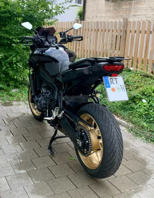

Also ich habe diesen hier bei Ali bestellt aber jetzt kommen mir noch zwei Fragen auf:
1. klappert das Kennzeichen nicht, wenn es nur oben links und rechts befestigt ist (ich hoffe man kann die Bohrlöcher im Kennzeichen vom originalen Halter übernehmen, keine Lust mit einem durchlöcherten Kennzeichen rumzufahren 🫣)
2. wie soll man da noch einen Rückstrahler befestigen, die meisten haben ja auch eine Halterung, die man mit der mittleren Schraube befestigt.
Vielleicht kann ja mal jemand, der diesen Ali-Halter hat, ein paar Fotos reinstellen von der Rückseite 😊

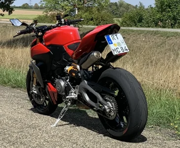

D‘r Schwob hat halt Blechle 🫡rumliegen und kauf bloß den RS 🤣
…genau den RS hab ich drauf (kleiner mit e-Nr geht nicht)…
zB HIER
Korrektur - gibt auch kleiner mit e-Nr. (hat ich mal auf die Kennzeichenbeleuchtung geklebt):
zB DAS

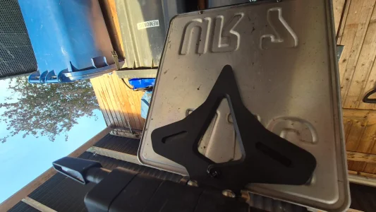

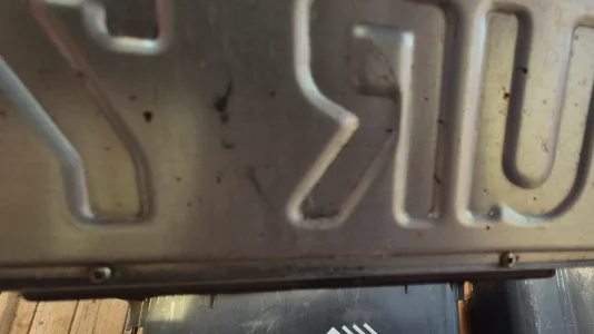

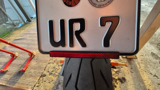

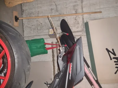

ich hab es mit doppelseitigen 3M Klebeband befestigt. Hat bIs jetzt an jedem KZH gehalten. Oben mittig noch mit einer kleinen Schraube zusätzlich gesichert. Rückstrahler von hinten mit zwei kleinen Schrauben befestigt.

Und wie vom Vorgänger erwähnt ebenfalls mit 3M Klebeband befestigt.
Katzenauge zum kleben.
