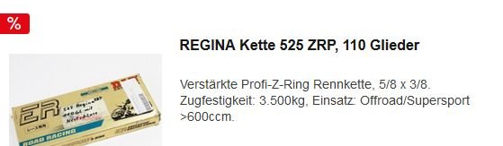

Habe mich mal schlau gemacht und festgestellt, dass die DID VX Kette schon deutlich besser ist, als die original verbaute Regina Kette.
Die Erstausrüsterkette REGINA Kette 525 ZRP, 110 Glieder
Verstärkte Profi-Z-Ring Rennkette, 5/8 x 3/8. Zugfestigkeit: 3.500kg
Die DID VX hat eine Zugfestigkeit von 4.180 kg
Oder habe ich da etwas übersehen, oder falsch gesehen?

Wie ich schon geschrieben habe, die DID VX hat eine Zugfestigkeit von 4.180 kg und reicht eigentlich völlig aus. Ist auf jeden Fall deutlich besser als
die Erstausrüster REGINA Kette 525 ZRP, 110 Glieder
Verstärkte Profi-Z-Ring Rennkette, 5/8 x 3/8. Zugfestigkeit: 3.500kg.

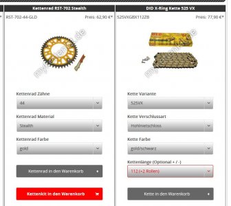

Kostet mit einem anständigen Kettenrad auch nicht die Welt und das zur Zeit mit Preisnachlass ohne Porto.
