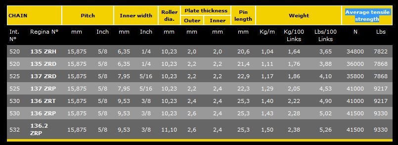

Die Serien Regina 525er hat eine Zugfestigkeit von 4180kg, nicht 3500.
Habe nochmal gesucht und das hier gefunden, danach sind es 41000N.
Stimmt da 41000N = 4180,836 kg sind, hast du Recht und sie liegt damit von der Angabe auf dem gleichen Niveau, wie die DID VX Kette. Da hat ein Verkäufer in meinem zweiten Post eine falsche Angabe gemacht.:(
