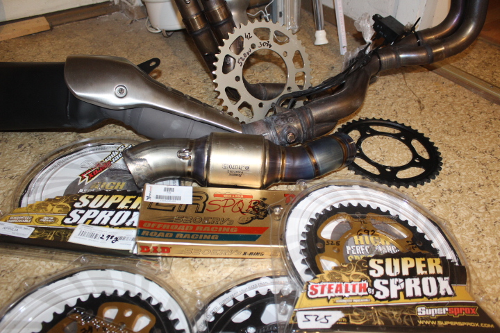

Na sicher denke ich das,Kettenrad 298g und die 520ger Did Kette und ne Leichte Carbon Felge HR macht ca 2,7 Kg weniger rotierende Masse,damit bin ich dann Super Schnell mit der 15/42ger Übersetzung.Natürlich muss man das ganze im gesammt Paket sehen mit 200Ps am HR
