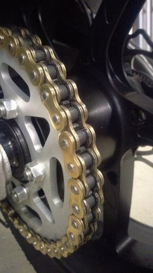

Bist du schonmal Alu Kettenräder gefahren? Ließt sich nicht so.
Ein absolutes Must have sind sie nicht, aber warum soll ich nicht was leichteres & schöneres verbauen, wenn ich sonst keine Nachteile habe?

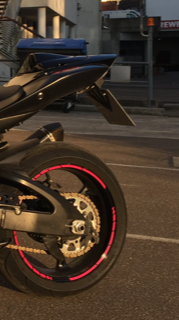

Ja das bin ich. Du auch schon mal ein Alurand mehr als 40000 km?
Wenn es dich beruhigt ich habe auf der alten Rennsemmel sogar eins montiert inkl. ERV2 520 :
Sehe ich leider vollkommen anders, für mich ist der Nachteil das es schlicht nicht so lange hält. Alumiunum ist gegenüber Stahl weicher und spröder das lässt sich nicht wegdiskutieren.
Wenn ich was leichtes haben will dann knall ich mir keine ZVMX drauf, die wiegt ja schon 300g mehr als eine VX. Und über schön lässt sich bekanntlich streiten, ich finde das o.g. Kettenrad jetzt nicht sonderlich schöner, aber Geschmäcker sind bekanntlich verschieden.
