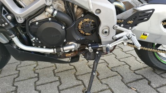

Kette & Laufleistung
Hör nur das raseln der kette
Und dieses Rasseln / knattern ist richtig so?

Wie hast Du denn die Kette eingestellt? Wieviel Spiel hat sie in der Mitte des Durchhangs wenn Du drauf sitzt?
Also aufgebockt mit einem extra Ständer und an der strammsten Stelle ungefähr 3cm wenn man die Kette runter und hoch drückt. Alle anderen Stellen haben etwas mehr. Die Kette ist eben ungleich gelängt so wie es scheint.
Hast Du mal den Abstand rechts und links Hinterradachse-Schwingenachse kontrolliert? Die Markierungen an den Kettenspanner sind bestenfalls Wahrsager aber bestimmt nicht exakt. Am besten geht sowas mit ner Schlosserlehre.

Viele neigen dazu die Kette etwas zu stramm zu spannen. Einige spannen die auch gerne zu Tode. Auf der lockeren Seite haben die Ketten bei mir immer ewig gehalten.
Mach dich mal ein Video vom Kettendurchhang. Am besten von nem Kumpel wenn Du drauf sitzt.

Wenn der Durchhang sauber nach Vorschrift, also auf Seitenständer stehend ca 3cm eingestellt wurde, dann passt das auch, wenn da der Deutsche Wichtel mit 90kg draufsitzt., Letztendlich geht es darum, das die Kette nicht stramm sitzt, wenn die Schwinge den grössten Abstand Ritzel:Kettenrad erzeugt. Das kann man eh nur testen, wenn der Dämpfer ausgehängt ist. Also ist es doch einfach, sich an die von Aprilia gesetzten Regeln zu halten.

Im Stand auf dem Seitenständer ists an der strammsten Stelle 3cm. Wenn man die Kette nach unten und oben drückt. An den anderen Stellen allerdings mehr. Ungefähr 5...

Neuer Kette auf Alte Rizel/Kettenblatt ist unsinn, da ist der neuer kette vorzeitig verschlissen, Ketenkit tausch ist 60 bis 70 min Arbeit inkl probefahrt, dokumentaion und Endkontrolle,

Mal zum vergleich, so sieht eine verschlissene regina kette mit 21tkm aus. 😚

Ok so sehen meine Kettenglieder nicht aus 😅
Darum, optisch schaut(e) die Kette eigentlich noch in Ordnung aus. Lässt sich auch nur minimal am hinteren Kettenrad abziehen.

20,5k, 1,5% Längung und alle Glieder beweglich.
So war heute bei einer unabhängigen Werkstatt und die sagten die Kette ist verschlissen, was aber nicht sein kann nach knapp 7000km. Ob die wirklich beim Kauf 5800km runter hatte fragte er. Naja da war sie 1,5 Jahre alt. Kann man sowas manipulieren?! Glaube ich nicht...die wurde ja grade mal 9 Monate gefahren.

Die Regina hält bei dem einen länger bei dem anderen kürzer. Da würde ich mir jetzt nicht so die Gedanken machen und den Kettensatz einfach tauschen. Die 300EUR sind i.O. wenn ordentliches Material drauf kommt. Beschwerden über diese billige Lösung von Regina gibt es recht viele.
Dass die Bremse schleift, ist bei den M50 Sätteln normal. Einfach mal aufbocken. Wenn das Rad 1,5 Umdrehungen oder mehr läuft bei beherztem anschieben, ist alles gut. Wenn die Scheiben durch wären, würde man das sehen an z.B. fleckigen Verfärbungen oder merken am Rubbeln oder Vibrieren.
