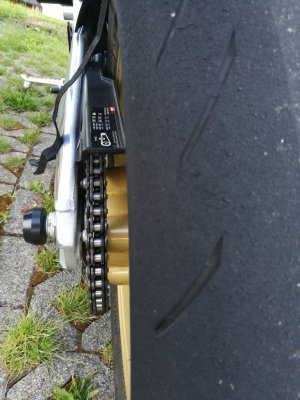

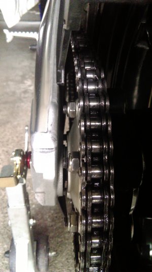

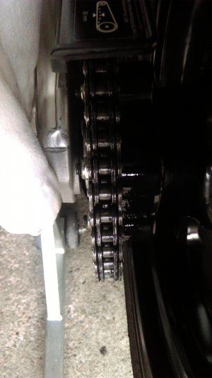

Hks ist bisher am besten, aber die kette bleibt auch nicht fettfrei.
Habe daher die tage mal würth dry lube benutzt. Ich sehe aber keinen Unterschied ob die kette geschmiert ist oder nicht.
Sieht irgendwie immer blank aus 🙈
Hat wer ein Unterschied Bild von blank zu geschmiert?
Munky, dass ist bei Dry Lube so und das ist doch das schöne.😀
Einfach alle 500 Kilometer mal was drauf sprühen und sich über eine saubere Kette und Hinterad freuen.

Der unterschied zwischen Blank und geschmiert per Bild würde mich trotzdem interessieren
