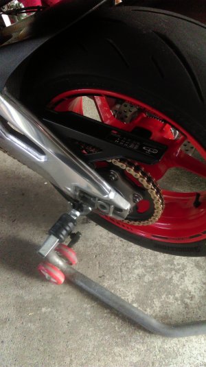

Ich nutze seit neustem das Caramba Kettenfett. Das ist transparent und man sieht dann keinen weißen schnodder drauf. Außer eben den Schmutz nach einiger Zeit. Aber den bekommt man ja mit Lampenöl wieder weg. Spritzt nicht mehr als das S100 Kettenfett. Meiner Meinung nach sogar weniger, da ich es direkt vor der Fahrt aufgetragen habe. S100 hatte ich immer ne Nacht über trocknen lassen.
Hast du nen Tipp wie du das Kettenblatt so sauber bekommst?

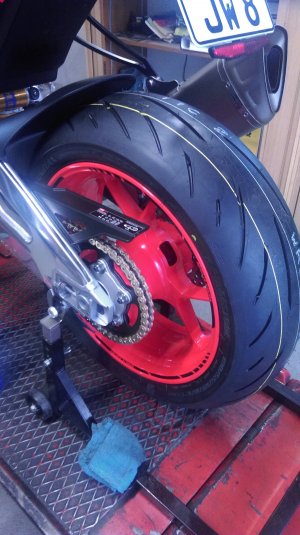

Wenn ich ehrlich bin, ist das ein nagelneuer Kettensatz. Hab die Kette entfetten lassen. Trotzdem war nach 200 km die ganze Felge versaut.
Ansonsten putze ich das alles nur mit WD-40. So ziemlich nach jeder Fahrt. Dann geht der Dreck auch immer super weg.

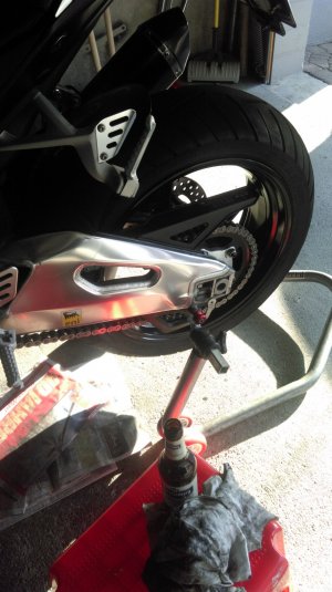

Hab noch die oem Kette drauf, aber das war ne ganz schöne Putzerei bis der Mist mal runter war. Jetzt mit dry lube und öfter mal putzen halt ich sie auch sauber, nur das Kettenblatt ist echt blöd, da kommt man so schlecht ran 😅
Bin ja auch ein Ketten Fetischist:X3:
Da nimmt man einen Kleinen Artgerechten Pinsel
erst mit Kettenreiniger dann mit WD40 oder Ballistol
nachreiben Fertig(y):sneaky:

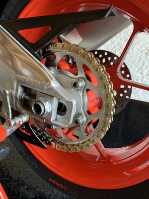

So sieht's dann Aus wenn man sich mühe gibt
Das Fürst könnte auch die Geheimwaffe für den letzten Schliff sein, wer weiß... :X3:
Müsste meine Schwinge dahinten auch mal säubern das sieht schon stark aus wenn da wieder alles glänzt.
Der Kettenreiniger greift das Polierte Alu an der Schwinge ja nicht an sollte da was draufkommen oder?
