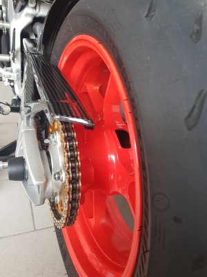

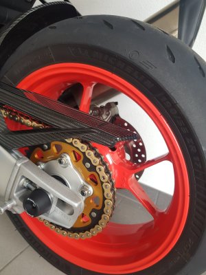

Moin zusammen, ich hatte auch einen Versatz Kettenrad > Ritzel von 5mm! wo auch immer das herkommt.Heute kamen die gedrehten Hülsen vom @Picke.
Passt alles soweit.
Spacer links reduziert um ich glaube 2,5mm und abgeschrägt.
Hülse im Kettenradrräger um ich glaube 3,4mm verbreitert.
Passt soweit alles.
Nebeneffekt.
Abstand unterer Kettenschutz zur Kette wird kleiner. Abstand Kettenradbolzen zu Schwinge vorne wird kleiner. Abstand Kettenradbolzen zu Schwinge hinten wird kleiner. Kettenradträger steht mehr aus der Felge heraus. Abstabd zwischen Spacer und Schwinge in losem Zustand wird kleiner.
Ich fahre Kette und Ritzel Serie und hinten einen Zahn mehr. Durch den einen Zahn mehr steht die Achse 1-2mm weiter vorne.
Ich musste jetzt vermutlich noch die Kettenradbolzen reduzieren....
