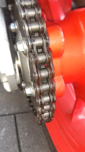

Hallo, zur Info habe gestern das HKS Kettenfett ca 440 Tröpfchen (4×110Schmierstellen) auf meine verschlissene Kette (24.000km Regina) geträufelt. Heute 200Km gefahren das fett fliegt nicht stark ab, klebt wie sau am finger, denke beim reinigen dafür mehr aufwand.
Vg Serdar

Nach der ersten Fahrt die Felge putzen, also eigentlich jetzt. Es sollten auch nur 330 Tröpfchen sein. Ich hab mir bei Amazon kleinere Dosierfläschchen bestellt. Zudem verdünne ich das Zeug noch mit Feuerzeugbenzin. Weniger ist mehr bei dem Zeug.
Zum reinigen geht Petroleum ganz gut oder halt Lampenöl in der gewünschten Duftrichtung.
Und was ist hier überhaupt kaputt, dass ich Putztipps gebe?
