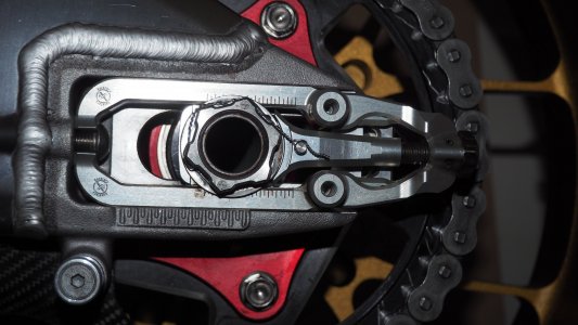

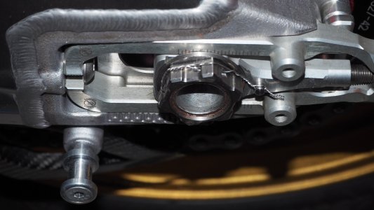

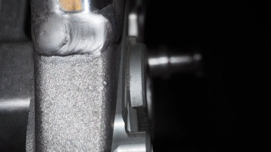

Um Monty1 vorm Nachtmahr zu bewahren und und überhaupt etwas zur Klärung beizutragen nachfolgend ein paar Bilder. Diese beweisen, wie ich denke:
1. Ich bin kein besonders guter Fotograf
2. Die Achse ist "richtig" montiert ( übrigens wie im CAD des ersten Beitrages, Gruss an Bärchen)
3. Die Achse erzielt nicht die 1-2 GG Überstand (wie im Cad etc.)
4. Die Achse ist im Kettenspanner gegen Verdrehen gesichert.
Der obige Beitrag zum Thema Zugbelastung ist zwar sachlich richtig, aber wenn ich ein Übel durch das Eingehen eines Anderen beseitige, dann denke ich nicht zu Ende. Insofern hat Vince Recht.
Gruss
Frank

Ich kann mich zwar Täuschen, aber ich würde behaupten das die Achse von der falschen Seite gesteckt wurde. Ein Bild von der anderen Seite würde helfen.
