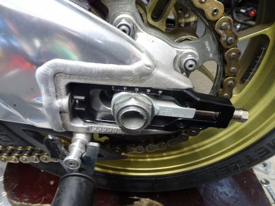

Ich habe den Eindruck, dass die abgebildete Ti-Mutter breiter wäre als die Serienmutter. Kann das sein?
Gruß Ingo #57

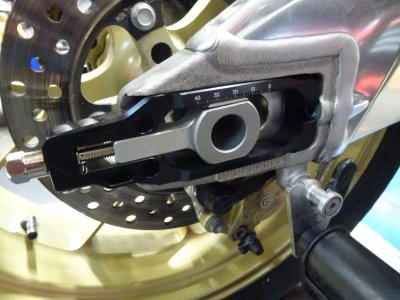

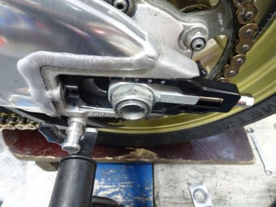

Wenn du auf das mittlere bild schaust, da ist keine scheibe montiert !!!!,
Man siehts zwar nicht aber die U-Scheibe ist drunter.
Und das hier Lieber Verschwörungstheoretiken obwohl ihr mein kommentar wahrscheinlich nicht so cool findet ist der unterschied bei Lightech !!

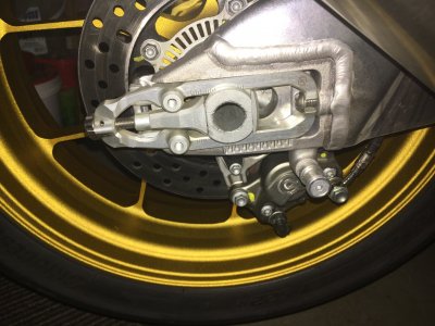

Wie im #33 zu sehen ist , hat der Rechte spanner einen passende nut , dadurch geht die achse in die schiebe versteller teil des spanners , dem entsprechend geht die achse , wie hier gesehen sogar mit original mutter weit genug durch , damit mit die richtige Drehmoment 1 bis 1,5 gewinde gänge sichtbar sind.
Schau alleine bei das bild vom Frank, wie die achse vor die spanner sitzt im vergleich , das kann es nicht sein , oder ???
Ich arbeite seit 40 jahren an Diversen Flugzeuge und Motorräder und hab ein paar weiterbildungen hinter mir , und Ich habe mein ganzes berufsleben nie einen Schraubverbindung gesehen , oder montiert die nicht diese mindest sicherheits teil an gewinde vom 1 bis 1,5 gewindegönge hat.
und mein kritik hier ist alleine drauf bassiert , Ich würde diesen spanner nicht als Murx beschreiben , weil der ansatz nicht schlecht ist und das material hochwertig ist, , aber das hier angebotene Kettenspanner ist nicht zu ende gedacht ist. und meine meinuing nach in dem zustand sein geld nicht wert ist ,
und um auf den gefahr noch mehr öl in Feuer zu giessen, wenn diese zustand seit Sommer 2018 bekannt ist, warum ist nicht nachgebessert worden , und warum gibt es kein längeren Achse, oder ausschnitt damit der Achse weiter durchgeht. und warum wird das nicht erwähnt hier, bevor leute ihren hartverdientes geld für das teil auslegen ???????,

An den Sicherungsdraht kann ich mich optisch gar nicht gewöhnen. Das sichern der Titanmutter mit Madenschraube ist einfach optisch viel ansprechender.
