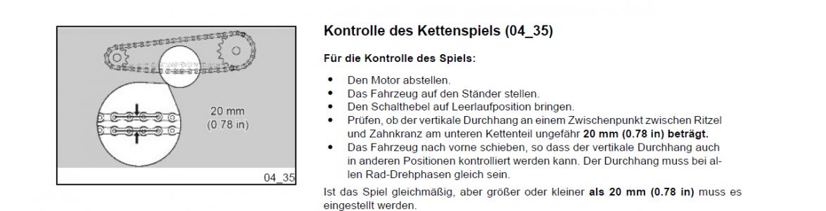

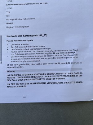

wer kann mir die Frage beantworten wie die vorgeschriebenen 20 mm Kettenspiel bei der E5 Tuono gemessen werden?
Ohne dass man drauf sitzt oder mit Fahrer? Laut Handbuch „leer“. (s.Bild) Der Mitarbeiter beim Händler sagt mit am Telefon „mit“ Fahrer.

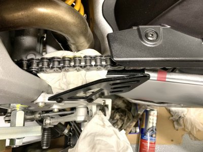

Auf dem Seitenständer (ohne Fahrer) oben auf der Schwinge, ca. Mittig zwischen Ritzel und Kettenrad gemessen sollte der „Durchhang“ (Kette wird/muss dabei nach oben gedrückt werden) ca. 20 mm betragen. (Roter Strich im Foto = ca. Messpunkt.)

um es noch lustiger zu machen, schau dir mal den Aufkleber am Kettenschutz an und dann zum vergleichen das was im HB steht.
Ich mach es aber auch so wie es MichaC beschrieben hat.
Hi,
hab es bei der E4 unten gemessen und bei der E5 geht's unten auch,aber durch die neue Schwinge wirds oben vielleicht besser gehen.Hab mich erst vor kurzen nach dem Reifenwechsel damit beschäftigt.Nach den vielen Jahren bekommt man ein Gefühl und man merkt es normal beim fahren.Aber zu stramm ist halt auch nichts....Und wer seine Kette pflegt schaut da ja eh oft nach.Zum Glück haben wir hier im Forum sogar einen Kettenscheriff.Gruß
Dann hab ich es ja richtig gemacht 👍

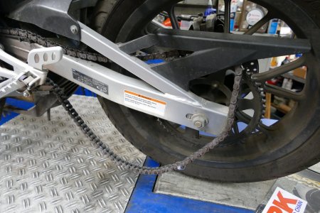

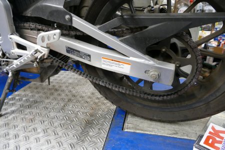

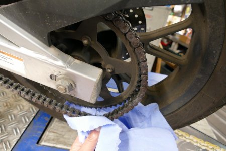

Nur damit ihr sieht wie es nicht sein soll, Hier eine heute aus der Werkstatt, Junger Kunde mit einen RS 125, heute zu 6000 KM Insp , Ich hab die Kette mit dre hand vom der Kettenblatt abgezogen,
Sein Vater langjährige Motorrad Fahrer und Altere brüder fährt auch,
Da frag Ich mich ob die nicht zusammen ihren Motorräder Pflegen und Kontrollieren,
Kette Furz trocken und wahrscheinlich die letzten 5000 KM nicht nachgespannt worden , und das obwohl wir jeden bei der Fzg übergabe erklären wie wichtig Kettenpflege ist, und jeden jugendliche anbieten zu zeigen wie mann es richtig macht.

Jetzt mal ohne Quatsch: ein Moped in DEM Zustand zur Inspektion abzugeben finde ich ne Frechheit. Vom Zustand der Kette mal abgesehen, ist das Ding ja total versifft, oder täuscht das auf dem Foto 🫣
wie sehen dann die Mopeds aus vom Vater und den Brüdern, kann mir's schon denken. :X3:
Kann man die Kette überhaupt noch spannen???? Sieht aus als wenn die Achse kein Spiel mehr nach hinten hat!! :unsure:
