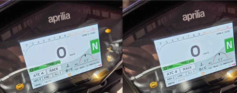

Hi desMo 🤘 hier ist desMo 👄 Nein, nicht Mo oder Moe oder sonstige Anspielungen auf meinen potentiellen Vornamen Wolfgang (wenn ich die Wahl hätte), sondern Desmodromik. Einfach so. 6 Wochen später sind 900 Kilometer wieder runter. Im Anhang ein Foto als Nachweis. Motul 10W-50 mit Additiv.
Good News: Auf 1.000 Kilometer hochgerechnet habe ich "nur" 255 ml bzw. real 230 ml nachgekippt.
Bad News: Die 900 Kilometer waren 250 in meinem Revier, zu 330 auf mir unbekannten Strecken im Schwarzwald und zu 320 Autobahn mit 75% Tempomat. Ist also absolut nicht mit meinem üblichen Fahrprofil vergleichbar.
Bad News²: In 2 Wochen bin ich wieder für 600 Kilometer im Schwarzwald. Werde es zwar tracken, aber vergleichbar wird es wieder nicht.
Hoffentlich kriege ich im September und Oktober nochmal saubere 1.000 Kilometer zusammen.
