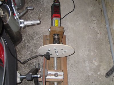

Mit ein Bisschen Geduld und Fantasie kann man das auch selber bewerkstelligen – ich habe das schon zweimal gemacht beim Tachotausch bei einer Morini:
(Das Geschwindigkeitssignal wird ja an den Bremsscheibenschrauben vom Hinterrad resp. bei Aprilia ab aprc an der Sensorscheibe abgenommen)
Ich nehme dann einen Lüftermotor (oder einen anderen ähnlich schnell drehenden Motor), baue eine Sperrholzscheibe auf die Welle, welche mit Schrauben bestückt ist die von der Menge und Abständen genau denen an der Bremsscheibe entspricht – bei Aprilia schraubt man einfach die Sensorscheibe drauf.
Dann noch den Sensor vom Motorrad in entsprechendem Abstand anbringen und den Motor (an der Motorradbatterie oder einer anderen Spannungsquelle angeschlossen) so lange laufen lassen, bis man den gewünschten KM Stand auf dem Zähler hat. Auf dem Tacho wird dann je nach Drehzahl des verwendeten Motors +- 300 KM/h angezeigt und die KM zählen entsprechen schnell hoch.
Ist natürlich bei einem KM Stand über 20'000Km eine etwas langwierige Sache, aber durch den Winter hat man ja genügend Zeit dazu ;-)
Gruss Mike
