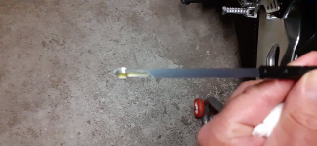

So noch mal für alle die meinen der Kettensheriff isch zu blöd zum Messen hier mein Ölstand Maschine kerzengerade Im Kalten Zustand und so passt das auch für mich ...jetzt 39569 auf der Uhr ...brauch au keinen Meisterbrief dazu und ja das Öl kann sich ausdehnen 🤷🏻‍♂️ ob das jetzt einer Nachmachen will oder nit ist jedem selbst überlassen ...Ich wechsle alle 6000 das Öl und den Filter auffüllen bei dem Intervall muß ich 100ml ...will hier au Niemanden zu Nahe treten aber Ich Zieh den Maßstab jede Woche 👍😁

Alles schön und gut, aber das ist ja nicht "max"!
Die entscheidende Frage ist jetzt: Empfiehlst du immer noch "max" im kalten Zustand oder jetzt doch besser wie auf deinem Foto oben?
Ich habe mal gerechnet bzgl. Ölausdehnung von 20°C auf 100°C. Volumen wissen wir und die Fläche hab ich mal grob geschätzt.
Macht so ca. 3mm aus am Peilstab von kalt zu warm.
Also dürfte dem Jürgen seine Kaltmessung stimmen>>>>>>>>>>>>>>warm bei max.

da ich jetzt die letzten Nächte lang schon nicht mehr schlafen konnte aus Angst meine Bella steht mit zuwenig Öl in der Garage bin ich mal hin hab kalt gemessen und bin bei frostigen 10 Grad mal 50 Kilometer im Kreis gefahren - anbei die Ölbilder
und kalt
