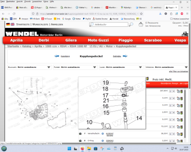

Der ist nicht vorgespannt.
Da ist eine Rückzugsfeder drin. Nr17
Das verstehe ich. Wenn ich jetzt den Kupplungsnehmer händisch in die Endpostion drücke. Und das den Zug so einstelle, dass der Nehmer kurz vor der manuell erreichbaren Position ist, ist das so okay ?
also an Kurz vor den Punkt, der ohne Zug und Hebel nicht mehr überwindbar ist, da ab dann die Federn der Druckplatte ihren Dienst erledigen.
Erst nach DEM Punkt rückt die Kupplung aus, richtig ?
Oder anders gesagt: Bei der Demontage des Deckels müsste der Nehmer durch die Feder gegen den Uhrzeigersinn zurück fallen, sobald der Kupplungszug ausgehangen ist?
