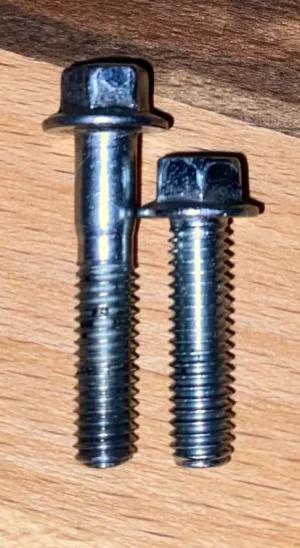

Falls du die Dinger noch nicht montiert hast: Hol dir andere Schrauben als die, welche von GB Racing mitgeliefert werden. Die sind zum Teil zu kurz und reissen dir gerne mal das Gewinde vom Motorgehäuse kapput.

Ich glaub ja nicht, dass die Schrauben das Problem sind. Die Gewinde im Motorblock sind qualitativ unter aller Sau. Deswegen geh ich da nur mit dem DreMo ran und verlass mich auf keinen Fall auf mein Handgelenk.
Deshalb kann man ja vorher messen und dann entscheiden, welche Länge man wo verwendet.
Minderwertig empfand ich die mitgelieferten Schrauben nicht.

Die Schrauben sind zu kurz, siehe Bild (links GB Racing, rechts OEM). Das Gewinde der GB Racing Schraube ist deutlich kürzer, wenn du somit ein schlechtes Gewinde erwischst reisst du das Gewinde raus. Wurde mir auch schon von Apriliahändlern bestätigt, dass es ein bekanntes Problem ist.
Kannst du zufällig mir bessere empfehlen ? 🙈
Am besten fragst du mal deinen Apriliahändler ob der damit schon Erfahrungen gemacht hat und ob er dir was empfehlen kann.
