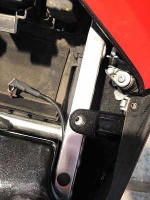

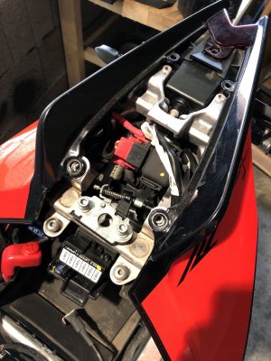

bitte um kurze hilfe, ich bin zu doof!
wollte gwrade mal den kennzeichenhalter abbauen. die zwei unteren schrauben sind kein problem, aber die obere scheint irgendwie unter dem rücklicht zu sein?? ok, dachte ich mir bauste halt ab, zuerst die heckverkleidung li u re und dann das licht.
leider bekomm ich die verkleidungsteile nicht ab! hab eigentlich alle schrauben schon gelöst, was muss ich da machen??
und überhaupt, muss ich da wirklich das halbe heck zerlegen um an die schraube zu kommen??

Ja, und das Heck muss dafür nicht zerlegt werden. Und mach da oben mal bisschen Platz, die Kabel und Stecker bisschen raus, zur Seite.
Von unten im Kennzeichenhalter ist ein Bliindstopfen, den entfernen.
also muss ich das geraffel gar nicht abbauen?
hmm muss ich gleich mal schauen, das problem ist die dritte schraube ist noch drin, und blöderweise sind das auch noch kreuzschlitzschrauben .... die will ich nicht vernudeln, bei den anderen beiden hab ich innen mit dem maulschlüssel gegengehalten
sowohl danke habs hinbekommen, da ist beim oberen gottseidank innen eh ein fixes gewinde, mit dem akkuschrauber hab ichs aufbekommen 👍🏻
jetzt ist die frage, wie in einem anderen thread gelesen, hier bei den zwei anderen schrauben solche blindnietschrauben zu verbauen. ich hab die teile sogar schon gekauft 😅 aber wie ich das jetzt anstellen soll ist mir nicht ganz klar. die gehen ja nicht durch durch das loch, außerdem ist das material da viel zu dünn für die dinger
