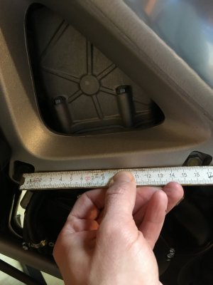

Hi Zusammen,
hat jemand die R&G Frame Slider verbaut und kann mir die Größe der Aussparung des R&G Logos sagen bzw wie groß der Aufkleber ist? (rot)
Alternativ wäre es toll wenn jemand den Abstand der Motoraufhängung (grün, von Mitte zu Mitte) kurz mitteilen könnte.

Hi Zusammen,

Ca. 160-161mm, gemessen an 1000er V4 Tuono
