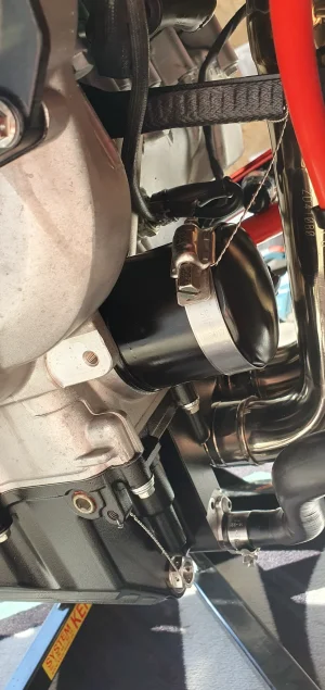

Daher habe ich viele Schrauben, an die man regelmäßig ran muss (Achsklemmung, Ölablassschlaube, Bremssattel usw.), durch welche mit Drahtsicherung ersetzt. So kann ich diese mit weniger Drehmoment festziehen und so werden die Gewinde geschützt.
