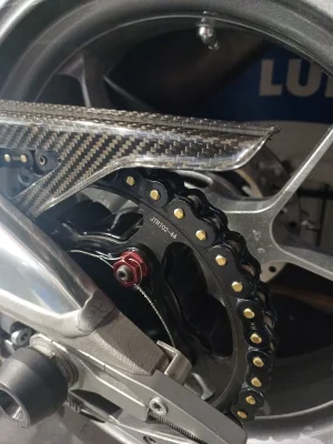

Hilft dir auch eine schwarze DID?
DID hat man in letzte Zeit aus mehreren Ecken gehört, die haben in der Qualität stark nachgelassen,
Bzgl Rostanfälligkeit, ungleiche Längung und Steife Glieder.
Wollte daher mal RK testen.
War kurz am überlegen bzgl 3d, auch wenn mein Geldbeutel weint, aber da ich eine rostende 3d schon gesehen habe und jetzt von einer zweiten gehört habe...
Hauptsache weg von den Standard Stahl Ketten die schon vom anschauen rosten.
Ich meinte wegen der Optik.
Ohne Lupe kann ich sowieso nicht erkennen, ob es eine DID oder eine RK ist.
Und das Stahl Ding an meiner SD rostet dank Öler auch noch nicht. Etliche Regenfahrten waren jetzt leider auch schon dabei.
DID hat was man in letzte Zeit aus mehreren Ecken höher in der Qualität stark nachgelassen,
War kurz am überlegen bzgl 3d, auch wenn mein Geldbeutel weint, aber da ich eine Rostende schon gesehen habe und jetzt von einer zweiten gehört habe...
Enuma hat au bis jetza noch nie gerostet und ne 3D in Schwarz ⚫️ Gold au nit aber RK isch au empfehlenswert und au nit billig DID gehen mir zu früh die Oringe flöten 🤷🏻‍♂️🙈😬😉
