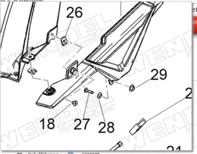

Habe gerade meine Räder ausgebaut, um die Reifen wechseln zu können.
Den Kettenschutz habe ich dabei innen an der Schwinge gelöst, um mehr Platz zu haben.
Der Schutz ist mit der 4mm Inbus Schraube und der kürzeren der zwei Hülsen befestigt.
Kann mir jemand sagen, wohin die zweite, längere gehört? Die ist mir beim Reifen rausziehen auf den Boden gefallen, aber ich habe nicht gesehen woher.
Vielen Dank!
Schau mal hier:
Pos. 28 und 29 müssten die Buchsen sein:
Du kannst Dir da immer helfen, wenn Du beim Wendel die entsprechende Baugruppenzeichnung aufrufst.

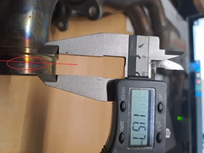

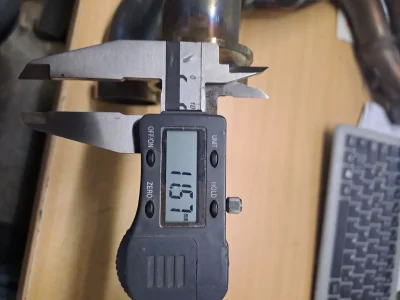

Hat jemand gerade zufällig einen ausgebauten Krümmer zur Hand und könnte man kurz messen wie tief die Flansche sind, also das was ich im Bild markiert habe?
Also eben das Stück was dann wirklich im Kopf sitzt.
Tuono, 1.000er oder 1.100er wobei auch die RSV4 da vermutlich nicht anders wäre.Krümmerflansch.webp

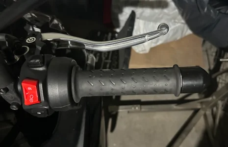

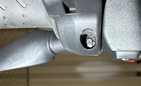

Da mein Gasgriffgummi minimal in der Länge gewachsen ist, schleift er jetzt entweder leicht links am Gasgriffpoti oder rechts am Lenkerendgewicht. Jetzt wollte ich mal kurz das Gasgriffpoti einfach 2 mm nach links verschieben und siehe da - ich sehe nix, trotz neuer Gleitsichtbrille, welche Arsc…chschraube der Luigi hier verbaut hat?
Ist das eine Einmalschraube? Gibt es hier ein Werkzeug? Fragen über Fragen
ich habe gerade das Lenkerendgewicht weggeschraubt eine passende Beilagscheibe zwischen gelegt - alles wird festgezogen und läuft perfekt - bleibt so erstmal - das Leben kann manchmal so einfach sein 🤣 🍺
