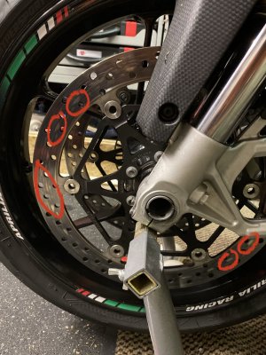

Kurze Frage an die Profis:
Ist das Bremsscheibenbild in irgendeiner Art und Weise bedenklich?
Scheibe ist original, Beläge sind letztes Jahr neu - die Lucas 792SRT.
Habe auch keine Probleme mit dem bremsen, nur habe ich diese Spuren so noch nie wahrgenommen.
Wenn ich mit dem Finger drüber gehe habe ich keine riefen/Unebenheiten.
Danke für eure Hilfe!
Ich vermute, dass Du die Bremsscheiben beim Wechsel auf die anderen Beläge nicht mit Bremsenreiniger gesäubert hast? Dann vermischt sich die alte mit der neuen Transferschicht und es kann zu diesem Bild kommen. Abwischen und weiterfahen. Das gibt sich meist mit der Zeit.
Danke Roku. Wobei das schon ca. 3tkm her ist
mit den Belägen.
Damals hatte ich zwar mit Bremsenreiniger gearbeitet, aber eventuell nicht gründlich genug...
