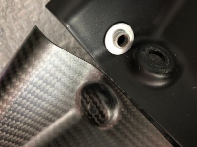

Hab mal ne Frage zum originalen Carbon Heckfender.
Die Unterlegscheibe mit Steg vom Plastikfender passt nicht in die Bohrung am Carbonfender.
Habt ihr den Carbonfender aufgebohrt oder die Scheibe einfach weggelassen ?
