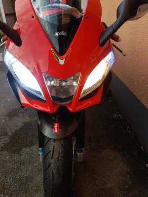

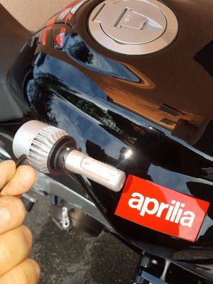

Hallo ,nach langem hin und hab ich mich überwunden und mir mal led birnen aus dem zubehör geholt fürs abblendlicht , ich bin überrascht wie gut die dinger passen , und vorallem wie hell die sind ! Die farbe ist kaltweiss und passen auch viel besser zu meinen led standlichtern , stell euch mal paar fotos rein , auf kritik bin ich vorbereitet :) was hält ihr davon ? Auf dem ersten bild der direkte vergleich von glühbirne zur LED

LED hatte ich mal intensiv recherchiert. War nur Schrott auf dem Markt wenn das jetzt anders ist fände ich das Klasse.
- Hat das ABE?
- Kommt das aus China?
- Sitzen die LEDs genau im Brennpunkt des Reflektors?
- Wird das Licht spürbar heller?
Vielen Dank im Voraus, Grüsse!
Hi , das war jetzt so ein probierkauf , zu deinen fragen
- nein , natürlich nicht !
- ja , sonst wären die unbezahlbar
- ja , hab mehrere positionen ausprobiert , und wenn klammern richtig einrasten ists am hellsten !
- ja , definitiv spürbar , und der lichtkegel ist länger !
Wie ist das mit der Einbautiefe?
Bekommst Du die Abdeckungen noch drauf?
Die Dinger scheinen mit dem Kühlkörper richtig lang zu sein!
Kann auch sein, daß das so vom Bild her täuscht!
Das wäre auch meine nächste Frage gewesen, @veetwotuono. Und gbt das irgendwelche Fehlermeldungen wenn man die Dinger anschliesst und wie kompliziert ist das anschliessen?
Vermute mal Plug & Play is nich, also Kabelgebastel, oder?
Und das wichtigste.... wie lange haste die schon. In Urlaub wollte ich damit erst mal nicht fahren.
Die dinger haben einen kühllüfter (propeller) kein witz :) schauen schon weit raus , ich hatte aber auf meinen birnen keine abdeckungen drauf , da schauste direkt auf die stecker (vielleicht haben die neueren modelle eine abdeckung) daher ists mir recht egal , meine motorräder werden eh nie gewaschen , nur geputzt :) die lichter sind wohl can bus fähig , hatte auch keine fehler in der anzeige , bin aber auch noch nicht damit gefahren da ich erst nur eins bestellt hatte zum schauen , birne hab ich bei Wish bestellt für 6,20€ das stück , werde mir wohl noch ne 2. Bestellen , mir gefällts aufjedenfall

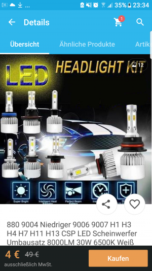

Ich krieg von Wish kein link geschickt , der screenshot ist aufjedenfall das bild vom angebot , morgen mach ich euch ein bild von der rückseite des scheinwerfers , wegen der tiefe .

6,20€ :X3:

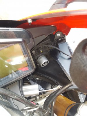

Oha! Da steht der Kühlkörper mit Venti ganz schön weit raus!
Bevor da das Kühlproblem bei den LED Funzeln net gelöst ist, wird das wohl so schnell nichts!
Selbst wenn die Bauart kleiner wird,
würde mich es mal interressieren welche Temperaturen da dann bei einem geschlossenen Deckel drin entstehen!
Umsonst machen die ja net so'n Aufwand mit Kühlkörper und Venti!
Wie wärs Du kaufst Dir ne zweite installierst die und fährst mal ein paar Stunden durch die Gegend.
Anschliessend misst mal die Temperatur an den Dingern, wenn man schon so gut hin kommt! :)

Hey , natürlich spiel ich gern für euch das versuchskaninchen :) haha , ne das zweite ist bestellt , und der scheinwerfer den ich im moment verbaut hab , ist ehh der reflektor verschmorrt , daher wollt ich das eh probieren bevor ich nen neuen scheinwerfer draufschmeisse ! Ich halt euch mal den fieberthermometer dran wenn alles beisamen ist .
