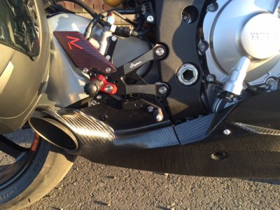

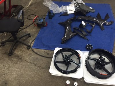

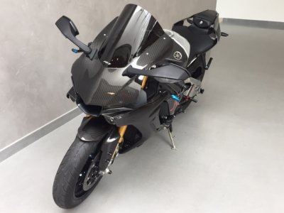

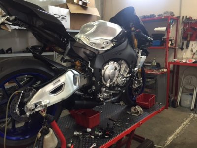

Weil gerade danach gefragt wurde, anbei paar Bilder des letzten Projektes
War mit den BST-Felgen ja schon viel unterwegs ganz Deutschland und auch in den Alpen, habe so manches Schlagloch nicht umfahren können, da wir zu flott unterwegs waren....
Rundlauf und äußerlich ist alles OK.
Wie es innen drin aussieht, kann ich nicht sagen.
Wäre ich der ängstliche Typ, müsste ich sie mir Zuhause ins Wohnzimmer an die Wand hängen und nicht mehr damit fahren.
