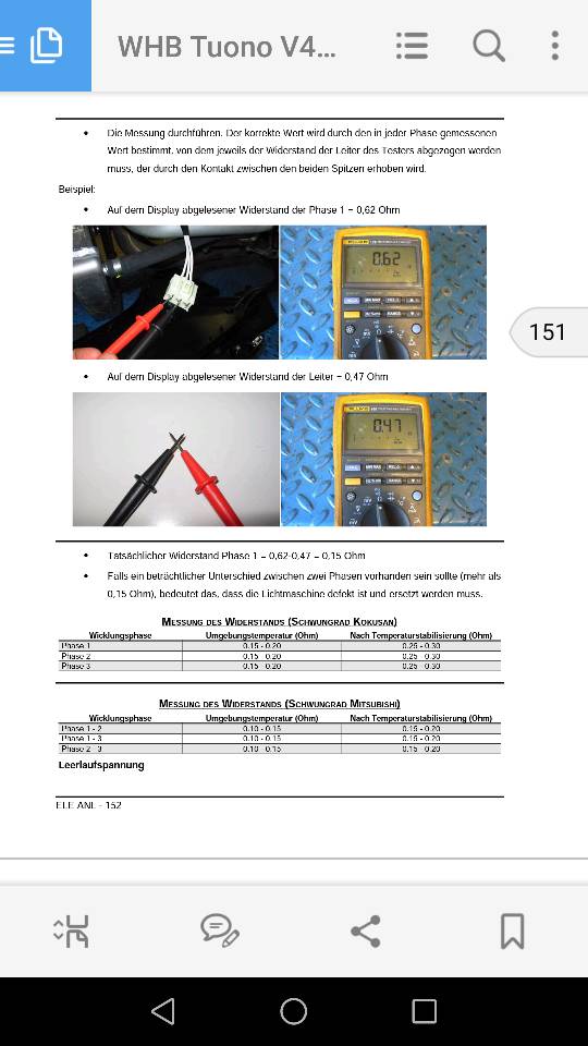

Also 14,01V kann die Batterie ohne Zutun der Lichtmaschine nicht anzeigen.
Also Lima trotzdem mal durchmessen und auch die Ladespannung bei Drehzahl mal überwachen
