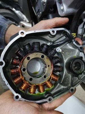

heii Leute habe kurz eine frage und zwar:
ist bei mir die lima abgebrannt und habe jetzt eine neue bestelllt.Muss man den rotor auch wechseln oder genügt es mit der neue lima schon?
baujahr meiner ist 2015. km stand 34tkm

gibs den ein genauer grund wiso sie verbrannt ist oder einfach abnutzung?
Das Thema wurde schon mehrere Male hier besprochen, schau einfach mal in den anderen threads.. und pauschal kann man nicht sagen dass der rotor nicht getauscht werden brauch!

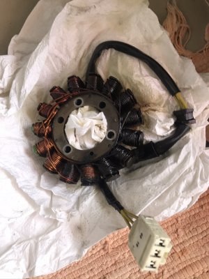

12000km.
schaffen die anderen Regler abhilfe?
