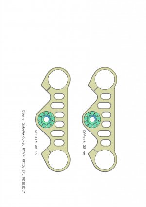

Welches Offset haben die RSV4 vor Bj 15.
Nur die Böhrung nach Bedarf 1-2 mm zu versetzten wäre kein all zu großer Programmieraufwand.
Wenn wir das auch für ne 13-14 Rsv hinbekommen bin ich auch dabei
@dslr, danke für die Maße
so würde sich eine Bohrungsverschiebung optisch auswirken

Mal ne Frage, habe mir das jetzt bei meiner nochmal angeschaut.
Wie weit steckt ihr denn die Gabeln durch um eine gerade gabelbrücke zu realisieren
Ich fahre die gabel vorne bündig, somit bräuchte ich eine kröpfung von 12mm
Habe ich jetzt einen denkfehler !?

Andere Frage.. hat eine 12 Factory mit öhlins auch 30 mm Offset? Wenn ja hätte ich einen Interessenten ;)
