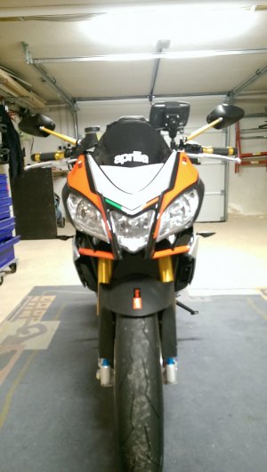

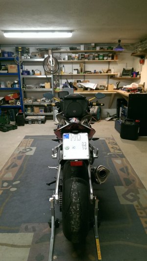

Also...Moped fürs erste einmal umgebaut...wie schon gesagt hier der Bericht zum Einbau der Kellermann Dark Rhombus.

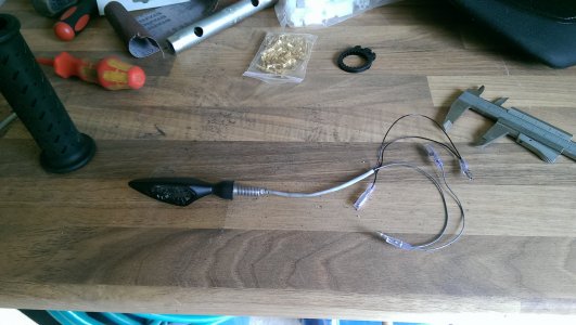

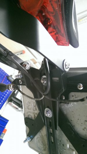

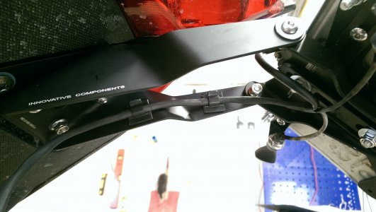

Hinten an dem Rizoma KZ-Träger. Das Problem bei den Kellermann sind die dünnen Kabel die ins Gehäuse führen...kann sein das es bei anderen Blinkern auch so ist. Ich habe sie zusätzlich mit Schrumpfschlauch gegen scheuern geschützt.
Und wie auf dem Foto sichtbar kann man nach verpressen der Anschlußkabel die Mutter immer noch drüber bekommen.
Ist dann zusammen mit der KZ-Led von Rizoma ein bissl blöd eine gescheite Kabelführung hinzubekommen....aber wir sind ja Tüftler...alles wasserdicht und geschützt.

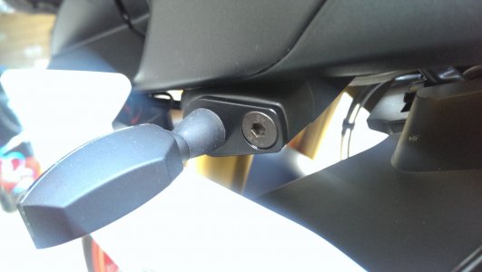

Dann kam das Problem vorne: hier habe ich die Adapterplatten von Manu eingesetzt; das Problem ist dann nur: man bekommt die Mutter nicht festgezogen, da man nicht mehr mit Nüssen oder Schlüsseln in die Vertiefung der Verkleidung hineinkommt. Abhilfe schaffte hier der Baumarkt: 30 mm lange Doppelmuttern M8 zur Gewindestabverlängerung
ließen sich klasse anziehen.
Da hier immer wieder das Problem angesprochen wurde mit Widerständen habe ich an die Kabel der Blinker gleich doppelte Japanstecker mit gecrimpt...so kann ich wenn es dennoch zu Problemen kommen sollte ohne weitere Umbauten noch Widerstände mit anschließen. Aber die Kellermann scheinen an meiner 16er Tuono ohne Probleme zu arbeiten.
Was mir beim Basteln auffiel: ich habe keinen Warnblinkschalter mehr wie vorher an meiner Shiver 750...war das dann wohl bei der Shiver ein Sonderfall ? Ab und an nutzt man ihn ja doch.
Letztendlich bin ich mit dem Ergebnis in Verbindung mit den Dark-Rhombus sehr zufrieden.
