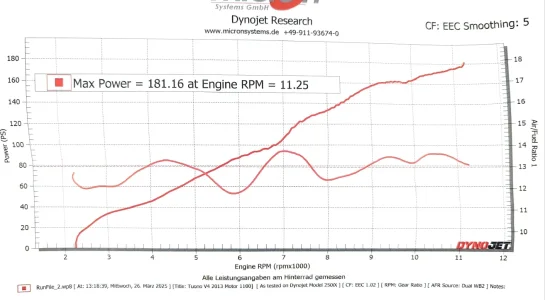

Ich habe leider die Diagramme von den Abstimmungen bei johann damals nichtmehr. Das motorrad stand aber vor nem jahr bei micron auf dem prüfstand da ich nach dem Abstimmen durch johann festgellt habe, dass der stellmotor meiner variablen trichter bei der abstimmung falsch bepolt war. (noch vom verkäufer... :( niemals auf sowas vertrauen). Deswegen liefen die Trichter dort immer entgegen der eigentlichen Intention... sie waren untenrum offen und obenrum zu. Das hat sich beim fahren nur durch leichtes verschlucken zum verstellzeitpunkt der trichter bemerkbar gemacht und durch schlechte Gasanahme bei der Drehzahl.
Auf johanns Prüfstand hatte das moped damals trotz der falschen trichter nach der Abstimmung 176,7 ps am rad mit Begrenzer bei 12600. Eingangsmessung waren damals 170 ps am rad, was laut Johann ein Rekord für eine Tuono auf seinem Prüftstand war.

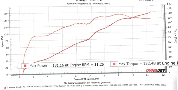

Von der Messung bei Micron hab ich aber noch die Leistungs sowie Drehmomentkurve (mit richtig laufenden Trichtern):
es ist klar zu erkennen, wann die trichter aufmachen. Armand von Micron meinte auch, dass die AFR also Lambda über das ganze Drehzahlband relativ gut passt obwohl das map ja bei anderer Motorperipherie geschrieben wurde. Die AFR-Schwankungen in der Mitte des Drehzahlbandes sind auf das Umschalten von Unteren auf Obere Einspritzdüsen sowie das Hochfahren der Trichter zurückzuführen. Eliminieren ließe sich das ganze nie komplett.
Leistungstechnisch sowie Lambda hätte man wohl noch ein wenig Potential zur Verbesserung aber mit 181 Ps und 122 NM am Rad und vor allem der Aussage, dass das "falsche" Map dem Motor sicher nicht schaden wird, war ich mehr als zufrieden und habe es dabei belassen. Roman von @Rom-Racing hatte damals auch nochmal über beides drübergeschaut und mir seine sehr wertgeschätzte Meinung dazu gegeben. Sie hat sich mit der von Armand gedeckt.

Meine Tuono hat gemessen 181 ps Radleistung, was nach der Formel zur Verlustrechnung, welche ich von Johann hatte, ca. 197 ps am Motor sind.
Im Vergleich dazu hat eine von Roman abgestimmte Serien 1000er Tuono V4 nur!!! eine Radleistung von 144 PS was nach selbiger Formel ca 156 PS am Motor sind. (bei, wie wir alle wissen, sehr optimisch angegebener Serien-Motorleistung von 167 ps).
Damit hat die Tuono jetzt ca 40 PS mehr Leistung am Motor.
