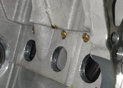

@desMo_ du hast dir zwar die Mühe gemacht und viele Teilenummern verglichen, aber damit ist es noch lange nicht getan.... Hast du jemals einen Motor geöffnet und dir alle Komponenten darin mal genau angeschaut? Vermutlich nicht, da du sonst wissen würdest, dass der Ölkreislauf nicht nur aus Ölpumpe, Lagerschalen und ein paar Ölspritzdüsen für die Kolbenbodenkühlung besteht. Es gibt im Motorblock sehr viele kleine Bohrungen und Düsen die z.B. aufs Getriebe, oder einfach generell ins Kurbelgehäuse spritzen um z.B Zahnräder usw. schmieren zu können. Zum Teil sind diese aus Messing und eingeschraubt, zum Teil sind es aber auch nur kleine Bohrungen direkt im Ölkreislauf wie diese hier ->
Diese kleinen Bohrungen sind allerdings sehr wichtig, was die Regulierung des Öldrucks betrifft. Das Kurbelgehäuse ist nicht das gleiche und somit können sich diverse Düsen und Bohrungen geändert haben.
Ich sage nicht, dass ein 10W50 in den E3/4 Motoren nicht funktionieren würde, aber was die Entscheidung des Herstellers bezüglich der Ölviskosität betrifft, solltest du deine Argumentation villeicht nochmal überdenken.

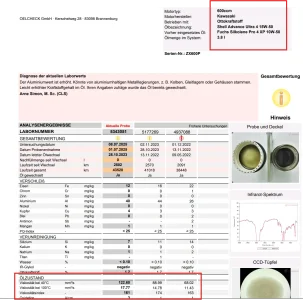

Anbei eine Ölanalyse von 10W50 und 15W50. Beide nach 2.500 Kilometern in einer ZX6R inklusive 2 Trackdays im Bereich von xW40
Das Bild der Ölspritzdüsen fürs Getriebe sind von einem E3 RSV4 Motor. Das Foto der kleinen Bohrung im Ölkreislauf ist von einem E4 RSV4 Motor. Da kannst du nichts Vergleichen, weil es dafür wie gesagt keine Teilenummern gibt. Das gehört alles zum Kurbelgehäuse, welches sich unter den Baujahren geändert hat. Ich hatte beide Motoren schon offen und kann dir sagen, dass, auch wenn die V4 Motoren außen gleich aussehen, innen einiges anders ist was das Kurbelgehäuse betrifft. Auch wenn meine Beobachtungen hauptsächlich E3 und E4 betreffen, wird sich beim Umstieg auf E5 ebenso einiges geändert haben.

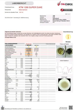

Dafür muss dann die technische Doku herhalten, wenn auch als Indiz statt als Beweis. Ein gutes Indiz wiederum sind die gleichgebliebenen Düsen und Ölleitungen. Klar ist der Druck bzw. der Volumenstrom in der Ölgalerie unter Umständen verändert, aber wenn die Doku es nicht hergibt und alle weiteren Komponenten unverändert bleiben, ist das meiner Ansicht nach vernachlässigbar gemessen daran, wie schnell die Viskosität durch die Scherbeanspruchung in unseren Motoren sinkt. Siehe Ölanalysen weiter oben oder noch eins mit einer Super Duke:
15W50 von Shell und Ravenol nach 2.500-3.000 Kilometern bereits bei SAE40.

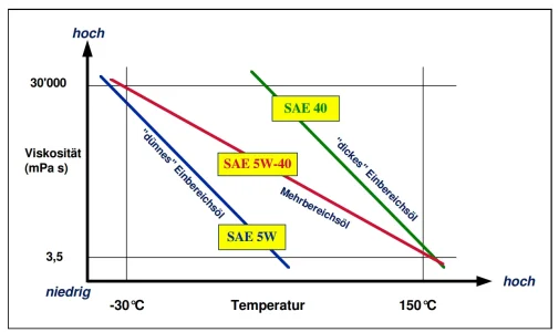

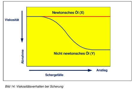

Ich hatte im Hinterkopf, dass die xWy Designationen nur eine begrenzte Aussagekraft haben.

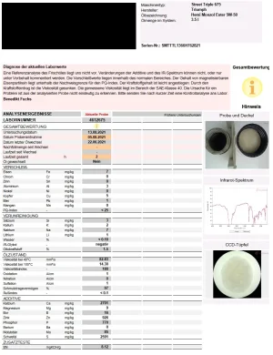

Bild 1: Monzol/Alpine 5W50 nach 2 Betriebsstunden auf dem Harzring (59er Zeiten)

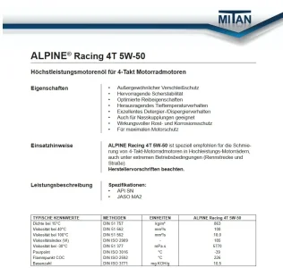

Bild 2: Datenblatt vom Monzol/Alpine 5W50

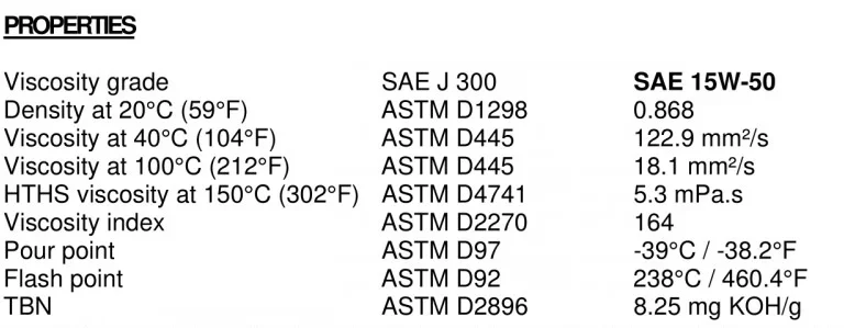

Bild 3: Datenblatt vom Motul 15W50
Schmierung ist ein komplexes Thema, es bleibt interessant.
