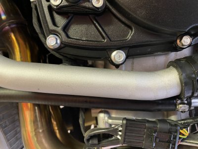

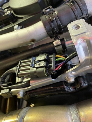

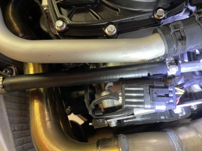

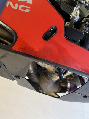

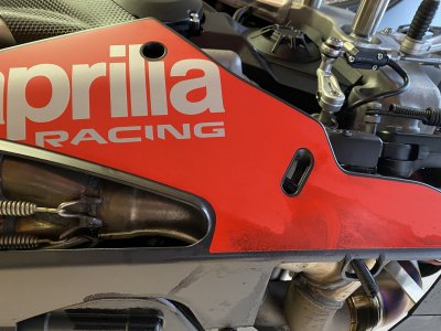

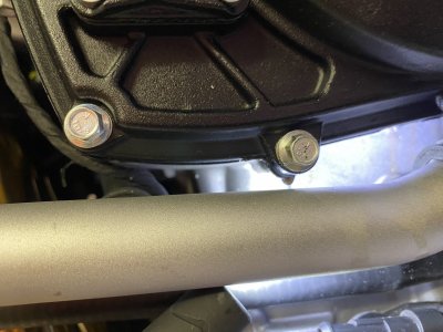

Hallo zusammen,
habe gestern am Limadeckel Öl entdeckt. Motor lief bis 500 km ohne Öl Verlust. Gestern 200km gefahren, noch in der Einfahrphase, habe ich Öl entdeckt. Hat das schon jemand gehabt? Werde meinen Händler morgen kontaktieren

Zieh die Schrauben mal nach. Die Dichtung setzt sich in den ersten Kilometer gerne mal. M6 10.1 sollte in der Größenordnung von 10-12 Nm liegen.
Hatte ich an der aktuellen Tuono auch und bei einer Triumph hab ich die gesamte Ölwanne festgezogen, weil sie ihr Revier markiert hat.
Super, vielen Dank. Werde ich gleich mal morgen machen. Rufe auch beim Händler morgen mal an. Halte euch auf dem laufenden.
Serie ist wie bereits geschrieben nur Dichtmasse drin.
von AP Racing gibt es eine Dichtung, lediglich im Bereich der Kabeldurchführung muss noch Dichtmasse aufgetragen werden
Kann ich bestätigen, bei mir hat sich die untere mittige Schraube komplett unter der Fahrt verabschiedet...
Servus zusammen,
meine Bella ist wieder dicht. Es war der Lichtmaschinendeckel. Die aufgetragene Dichtmasse hatte eine Unterbrechung an der Unterseite. Es wurde von Aprilia auf Garantie übernommen.
