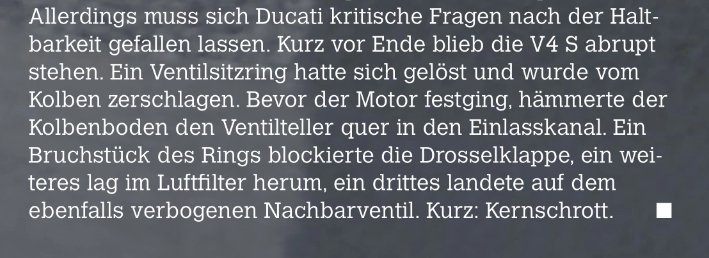

Am Spielberg letztens hat es auch eine V4 Pani zerrissen und die V4 die bei 1000PS als Probemaschine herhalten muss hab ich selbst schon geflickt weil die ständig die Verkleidungsteile verliert und die Aprilia Schrauben seitlich passen *ggggggg*

Ich würde das mit der Duc V4 nicht so überbewerten.
