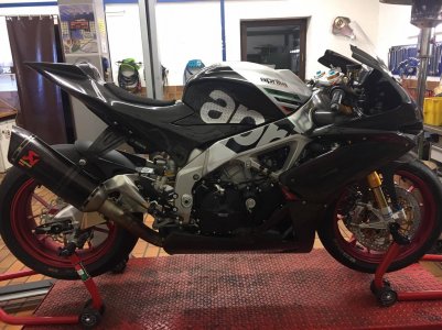

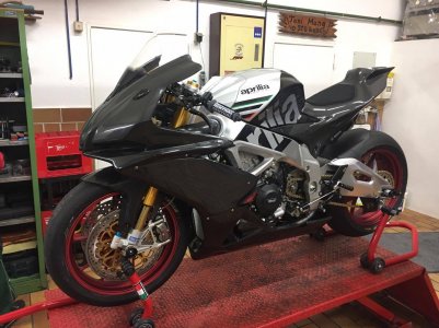

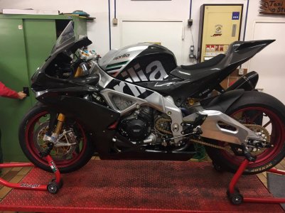

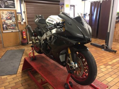

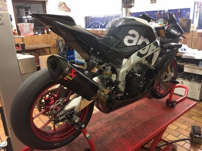

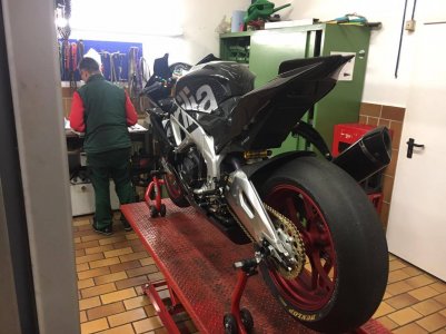

Servus Leute,
endlich bin ich auch in den letzten Zügen meines Umbaus den ich euch gerne mal kurz vorstellen möchte. Es kommen noch ein paar Kleinigkeiten, vor allem ein paar Sticker :)
Umbauten:
Akrapovic Evo 2 Titan & Aprilia Race Map
MWR WSBK Luftfilter
Renthal Generation2 Lenker
Brembo RCS 17 Bremspumpe, Brembo SSP Scheiben & Z04
Ultraleichte Wave Scheiben hinten
Hehl Racing Distanzhülsen
DID ERV 520 Rennkette, Renthal Kettenblatt, gelochtes Ritzel
TWM Kupplungshebel
RobbyMoto Kurzhubgasgriff
Lightech Fußrasten mit umgedrehten Schema
Lightech Tankdeckel
Lightech Kettenspanner
Valtermoto Sturzpads mit verbesserten Achsauszug
Valtermoto Ständeraufnahme hinten
Carbon Verkleidung komplett mit großer Ölwanne
Carbon Schutzblech vorne
Carbon Ansaugkanäle groß
Leichte Alliant Batterie
MRA Windschild Racing
Racing Schaltereinheit links
GB Racing Sturzpads für die Motordeckel
Lightech Sturzpad Dreieck
Aprilia Corse Ausgleichsbehälter Kühlerwasser
Zündschloss entfernt und Kippschalter eingebaut
usw.
Anbei noch ein paar vom aktullen Stand, ich hoffe es gefällt :D
Nach der Saison stehen dann noch IRC Blipper, Aprilia SSTK Mapping und direkte Bremsleitungen an. Also nach dem Umbau ist vor dem Umbau :p
Grüße

Ne ist nicht geplant. Hat mir noch nie wirklich gefallen.. Ich werde evtl noch Carbon Schützer an den Tankecken verbauen. An den Seiten sind Stomp Grips verbaut.. Im schlimmsten Fall muss er halt neu lackiert werden.
Top.
Zu was gehören "Hehl Racing Distanzhülsen" ? Für die Achse?
Was machst du für Aufkleber auf die Verkleidung? Ein Dekor und nur paar Einzelne ?
Hi,
gefällt mit sehr gut.
Hätte da mal die Frage wer der Hersteller der carbon Verkleidung ist und ob ich das richtig sehe das bei der Verkleidung kein Zwischensteg zwischen ÖL und Wasserkühler ist ?
Gruß Markus
Markus, das sollte die von MAC sein! Den Steg sehe ich auch nicht.
Im anderen Thread hat Phil ja schon geschrieben das er die auch bearbeiten musste und nicht wieder kaufen würde.
Top.
Danke:)
Jep die Hehl Racing Distanzen sind für die Felgen. Sind angeschrägt und fallen beim Wechsel nicht heraus :)
Dekor kommt seitlich wie bei der RF das rote IA und AP ;) Vorne und hinten gibts ws. ein paar Startnummern.
