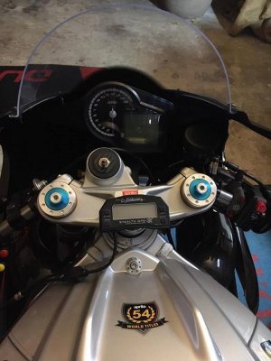

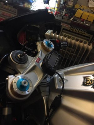

Für meinen Starlane GPS Laptimer hab ich heute mal eine Halterung gebastelt aus einer alten Halterung von einem Supermoto Handschutz.
Funzt Top und ist echt super stabil. Kabel muss ich noch verlegen dann ist das Thema Laptimer auch abgehakt :)

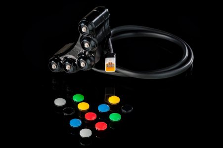

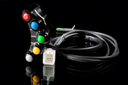

Habe jetzt direkte HEL Bremsleitungen verbaut und das ABS stillgelegt mit Blindschrauben. Der Druckpunkt selbst bei ausgeschaltetem ABS hat mir gar nicht getaugt. Jetzt ist das eine ganz andere Welt.
Dazu hab ich mir jetzt noch von JETPRIME den Lenkerschalter gegönnt :) Finde den deutlich schöner gearbeitet als den von CBE. Funktion bleibt wohl die gleiche :p
Bin soweit sehr zufrieden mit dem Bike, allerdings muss ich immer noch etwas an der Sitzposition feilen.

support your local dealer ;)
einfach anfragen, der preis bei hehl ist definitiv einiges höher.
