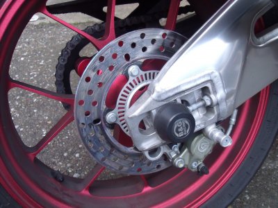

ich hab auch Thema mit der hinteren Bremse, da war noch nie ein Druckpunkt erkennbar und der Weg vom Fußhebel ist auch sehr groß bis sich mal was tut...beim Wechsel der Bremsflüssigkeit und entlüften hat sich leider nix verbessert.
Den Tipp, den Bremszylinder über die Pumpe aufzuhängen hab ich auch schon gelesen, mich nur gefragt, was steckt ihr dann beim Entlüften zwischen die Kolben?

Mit dem Entlüften hinten ist ganz einfach. Wenn den Bremssattel im angebauten Zustand anschaust ist die Entlüfterschraube am tiefsten Punkt. Wenn jetzt da Luft reinkommt, entweder beim Leitungswechsel oder Rauspumpen der alten Flüssigkeit, sammelt sich konstruktiv bedingt die eingetretene Luft oberhalb der Entlüfterschraube in irgendeinem Hohlraum des Bremssattels. Und die kriegst nur raus wenn den Sattel abmontierst und so hoch hängst dass die Entlüfterschraube der höchste Punkt ist.
Dann entlüften, und hinterher hast nen Druckpunkt hart wie Stein. Und der Weg stimmt auch wieder.

Mit dem zu langen Hebelweg kämpfe ich aber trotzdem, da die Nullstellung des Bremshebels ja nicht vom Zylinder vorgegeben ist, sondern durch die Feder am Hebel, bleibt einem sonst nix, als an der Kolbenstange nachzustellen.
Meine Bremse hinten war übrigens noch nie offen, der Druckpunkt ist so i.O., deswegen, hab ich bei mir auch nicht nochmal entlüftet. Werde ich aber vermutlich nochmal machen, wenn es helfen kann.
