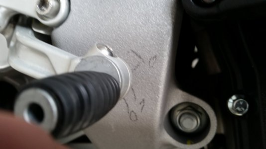

Sorry, ich kehre trotzdem nochmal kurz zum Thema zurück. Weil ich ja nicht völlig beratungsresistent bin, hab ich mich heute einfach nochmal hingesetzt und von vorne angefangen.
1. Spiel der Kolbenstange auf 1mm eingestellt
2. Entlüften nach der "Augsburger Methode", also Sattel abbauen und möglichst hoch lagern.
0 oben ist Nulllage des Hebels. Markierung 0 unten zeigt den Betätigungsweg vor dem Entlüften. 1 ist nach dem Entlüften. Da ist einfach mal ein Drittel nur durch Entlüften verschwunden. Das ist schon traurig, das Aprilia keine entlüfteten Bremsen ausgeliefert kriegt.
Beim Fahren machen die 5mm übrigens extrem viel aus, das ist jetzt imho in der Nähe von brauchbar. Die Bremswirkung ist übrigens auch besser geworden.
Insofern revidiere ich mal meinen initialen Vorschlag und schwenke um auf erstmal entlueften!
