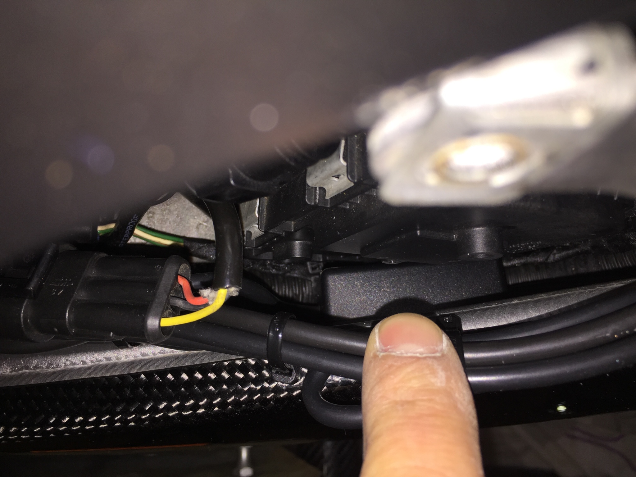

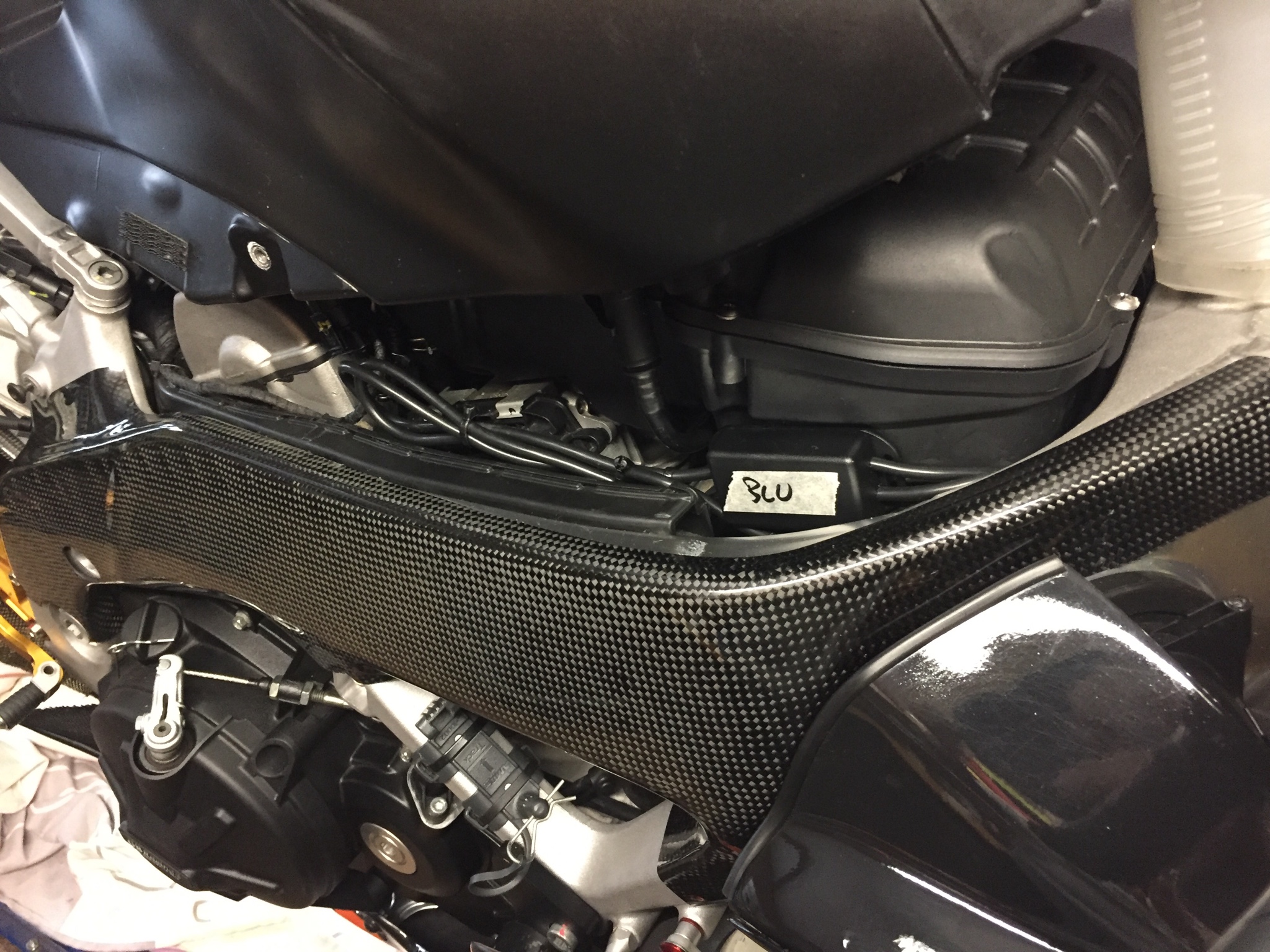

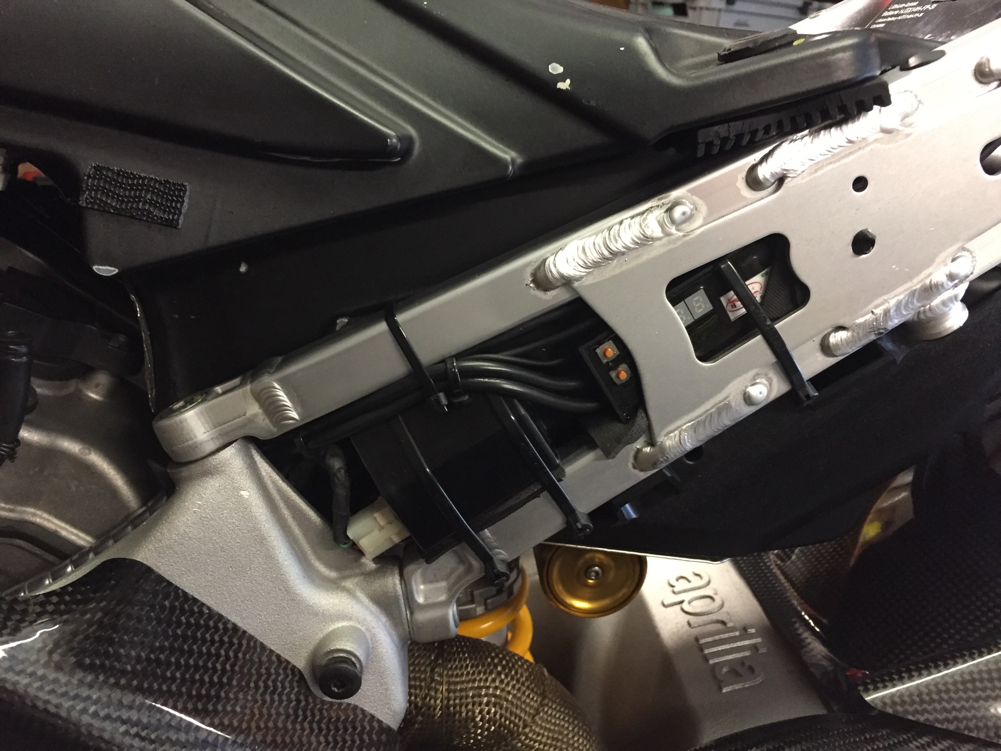

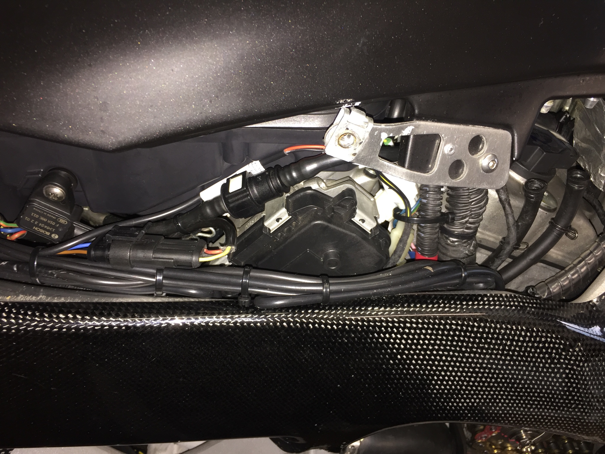

Blipper ist montiert
Hat alles bestens funktioniert und geht eigentlich auch super easy.
Wie vorgenommen habe ich für Doku Zwecke reichlich Bilder gemacht und werde Anfang nächster Woche mal die Anleitung mit den Bildern ergänzen und etwas aufbohren.
Einziges Manko von dem Blipper sind die langen Kabel...Am längsten vom kompletten Einbau dauert es die zu langen Kabel zu verstauen...
Das Kabel wegen dem Problem mit der Benzinpumpe habe ich auch gleich getrennt. Motorrad startet fehlerfrei und die Pumpe macht was sie soll wenn man nur Zündung an hat, nämlich ausgehen
Hab die Boxen auch unter dem Tank verbaut.
