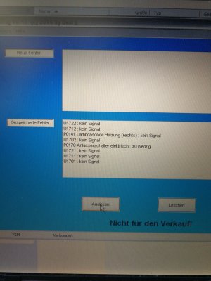

Mir ist die Karre heute auch einmal ausgegangen beim runterschalten vor der Kurve, dies führte dann zu einem Ausflug ins Kies. Konnte aber weiterfahren. Später am Tag gab es dann noch rote Lampe und "Service" mit einer Vielzahl von Fehlern. Die kann ich aber nicht unbedingt mit dem Blipper in Verbindung bringen...die meisten sagen mir gar nichts...
Die meisten Fehler sind laut WHB mit der CAN Line vom Steuergerät und Sensorbox zu tun.
Was ist die Vehicle Engine Connector? Da soll man PIN b2 und b3 prüfen. Weiß nicht was das für ein Stecker ist.
Ich habe alle Kabel gecheckt und nix gefunden. Fehler gelöscht und ein Turn völlig Problemlos gefahren ohne weitere Fehler. Sehr seltsam...
