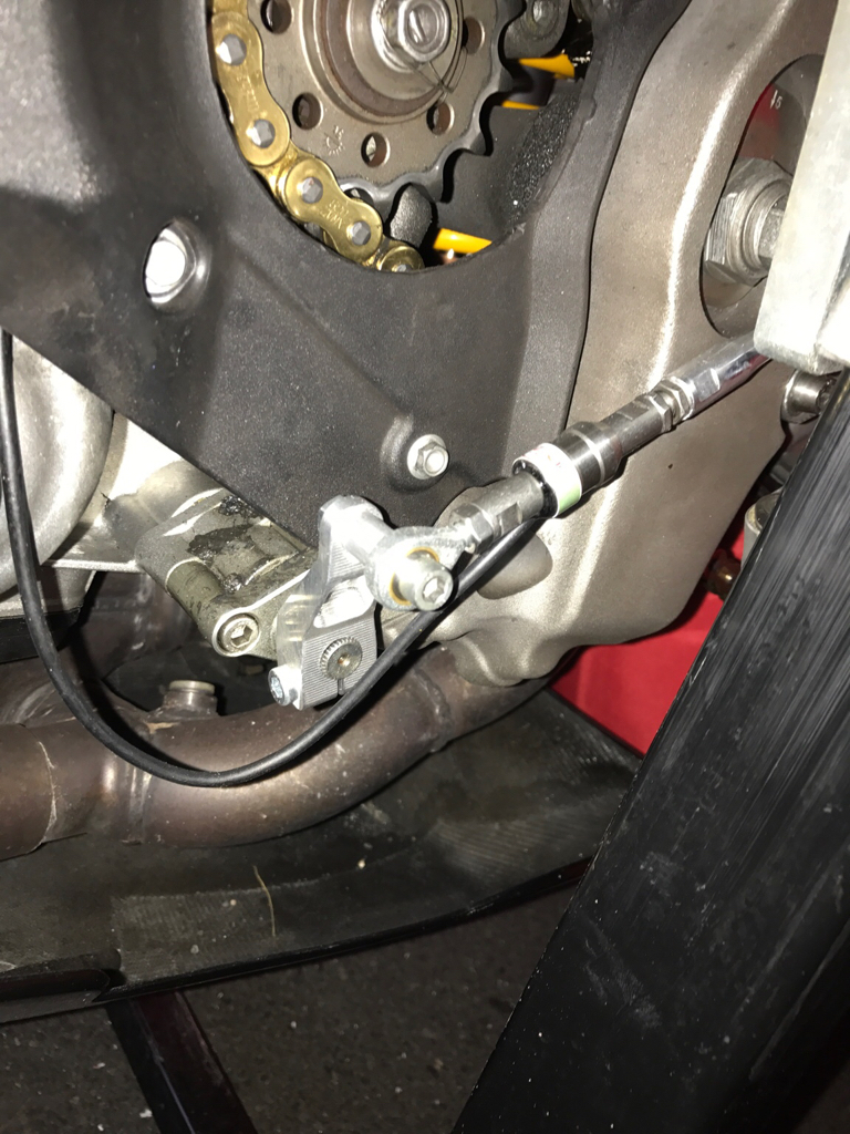

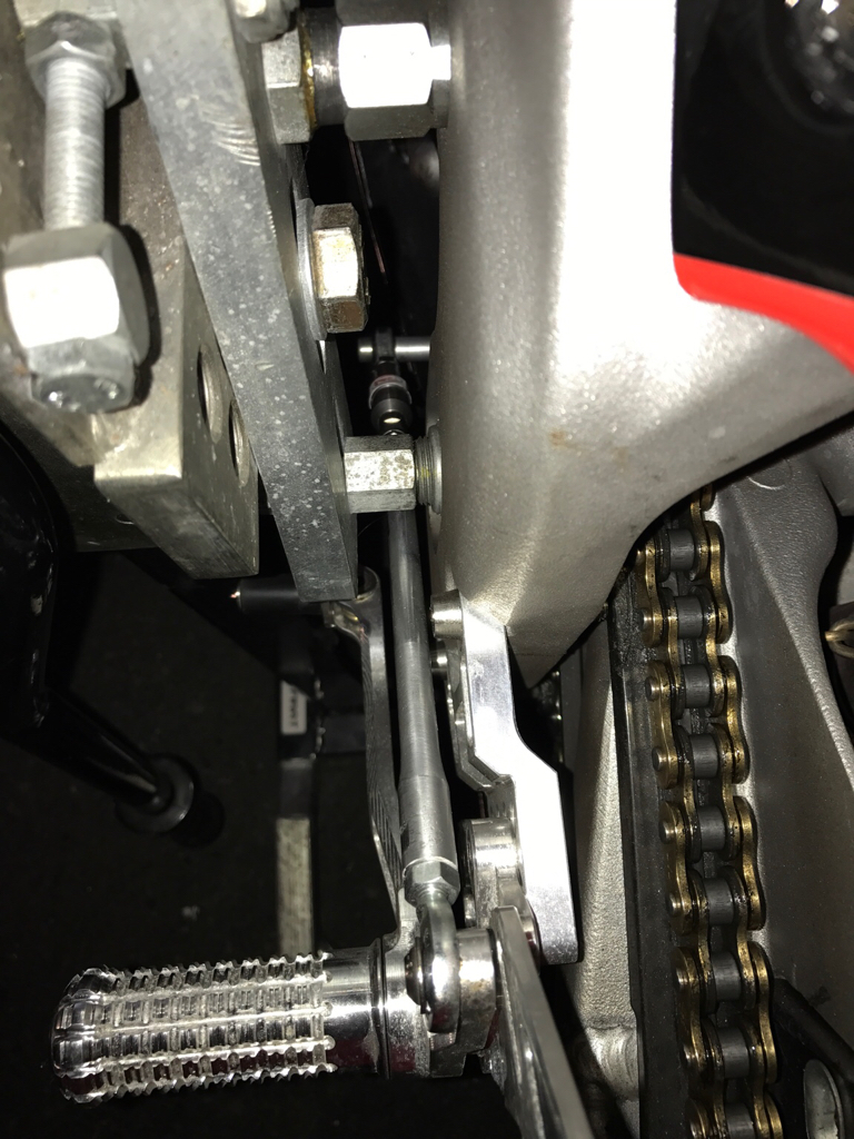

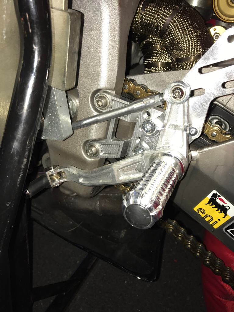

@LAZMONSTA mach mal bitte ein Bild von deiner Schalthebel sprich rastenanlage links. Danle
Gesendet von iPhone mit Tapatalk Pro
Ok also genau wie ich.
Hast du nicht das Problem beim umsetzen des Fußes das du leicht an den Hebel kommt mit der Ferse ??
Nein, keine Probleme. Die hatte ich bei der PP-Anlage, HH dagegen deutlich näher am Rahmen und dadurch besser. Für mich jedenfalls. Übrigens habe ich gerade neue Ware bekommen, vier von den HH sind noch da. 3x silber, 1x schwarz

Hallo tobi :) habe die gleiche rasten anlage wie du.. hast du auf den unten geführten schalthebel gewechselt oder funktioniert der oben geführte auch? Danke :)
