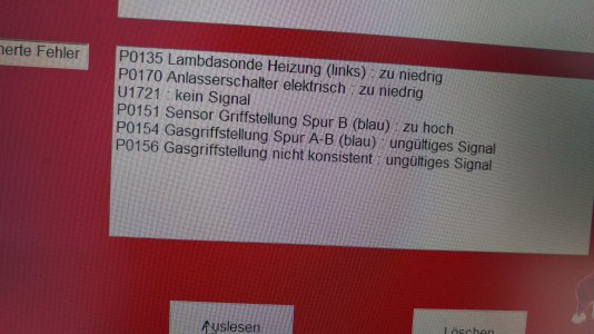

Lambdasonde?
Anlasserschalter?
Ist ein wenig viel nur für den IRC Blipper ....
Lambdasonde?
Anlasserschalter?
Die ersten Beiden Fehler haben andere hintergründe und waren schon. der U1721 weiß ich nicht, bleibt aber im Stand auch (Tank ist runter evtl Spritpumpe oder aprc Sensor?). Die letzten 3 Fehler sind neu. Vorher lief sie ohne Probleme.
Du hast von mir eine Standard ECU, konfiguriert (aPRC Ja/nein + ABS ja/nein) auf dein Motorrad, bekommen. Das ist aber schon ein Weilchen her... Ich denke da ist was beim Einbau des Blipper in Mitleidenschaft gezogen worden.
Gruß René
Wie gesagt mit der ECU lief sie schon fehlerfrei. Der Lambdafehler wird vom Kontakt Kabel zu Krümmer kommen und den Anlasser hat Vince getauscht. Ich schau mir jetzt erstmal die Verkabelung am Demandsensor an.
