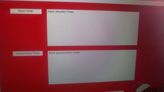

Da ist keine Spannung drauf. Ich kann die Schaltstange in allen Pisitionen frei drehen.Das komische ist, dass das System wunderbar funktioniert, aber sobald ich 9000 Umdrehungen erreiche geht sie sofort in den Notlauf als wenn jemand nen Schalter umlegt.

Ehrlich gesagt bin ich momentan überfragt. Was mir nach der Rückrüstung noch aufgefallen ist: Im Leerlauf hängt sie viel giftiger am Gas, als mit Blipper. Beim ersten Auslesen hatte ich ja "nur" Fehler vom unteren Port des Demandsensor, nachdem ich sie vor dem Rückbau nochmal gestartet habe hat mir der obere Port auch noch einen Fehler gesetzt.
Das ist schon seltsam. Bist du sicher das die Kabel am Demand Sensor richtig angeschlossen waren?
Ansonsten wüsste ich auch nix als den Blipper zu IRC zu schicken für eine Überprüfung...
