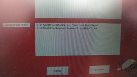

Ich bekomme das System bei mir nicht zum laufen. Bis 9000Umdrehungen ist alles super und bei 9000 (egal ob Last, oder Leerlauf) geht sie in den Notlauf. Ich habe jetzt 2 ECUs (original STVZO Map) getestet mit und ohne variable Trichter und auch jeweils mit und ohne Zündsignal, an den Fehlern ändert sich nichts.

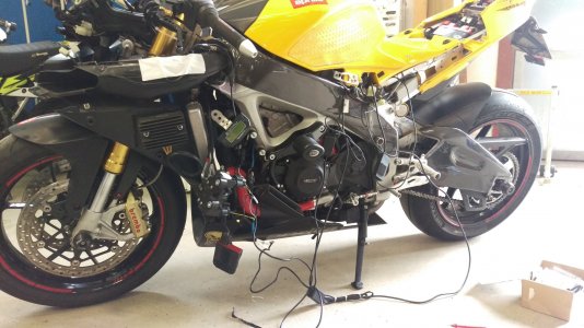

Ich werd bekloppt hier. Das System läuft, siehe Foto. scheinbar fange ich mir irgendwo ein Stöhrsignal ein.
Ursache aber unklar!!??

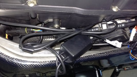

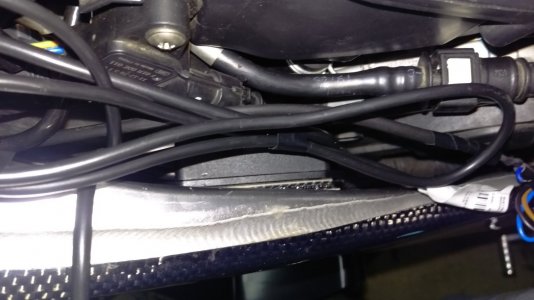

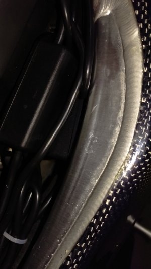

Scheinbar hat die links montierte Box ein Störsignal bekommen. Immer wenn ich sie hinter den Rahmen geschoben und hoch gedreht habe kam der Notlauf. Ich habe jetzt beide Boxen rechts und (bis jetzt) keine Fehler.
