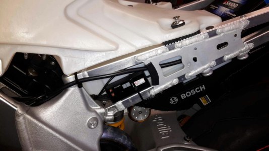

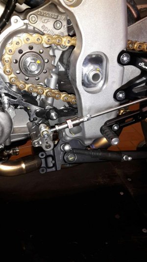

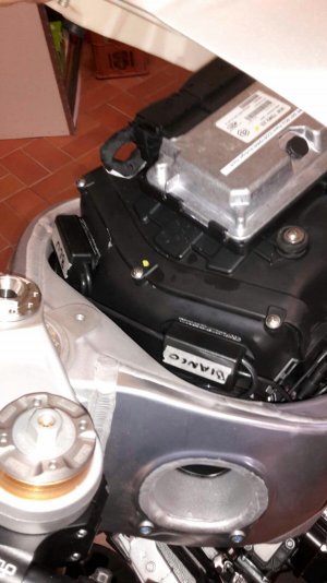

Um gerne Hennings Wunsch nachzukommen, hier noch Bilder vom IRC-Blipper im verbauten Zustand an einer Lightech Rastenanlage.
Verarbeitung wird als top bewertet.
Verbaut wurde der Blipper von Peuker&Streeb und konnte auch gleich in Funktion genommen werden.
Die Erfahrungswerte wie Alain konnten wir leider noch nicht sammeln.
